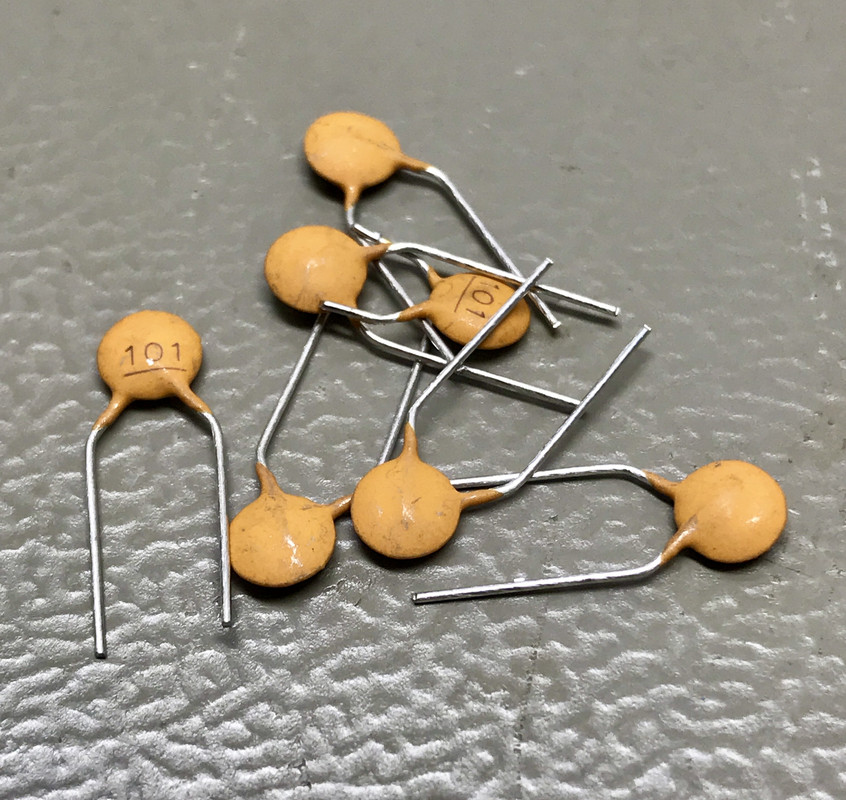

Mir gehts ja nur um den "Kapazitäts-Kondensator" bei Phono. Ich habe auch viele ältere Receiver/Verstärker, da sind fast nur diese Kerkos im Phonoeingang, bei Luxman auch gerne Styroflex. Das hat ja auch immer funktioniert !
Bei der Anpassung nehme ich dann auch immer "nur" Kerkos - hat bis heute bestens funktioniert - bei den Mylar war ich mir jetzt nicht so sicher - deshalb die banale Frage.
Diese Kerkos nehme ich immer:
Gruß Olaf

Zitat:Mir gehts ja nur um den "Kapazitäts-Kondensator" bei Phono.
Da kannst du praktisch "jeden Scheiss" einlöten und wirst glücklich sein....Sofern die Kapazität stimmt.
