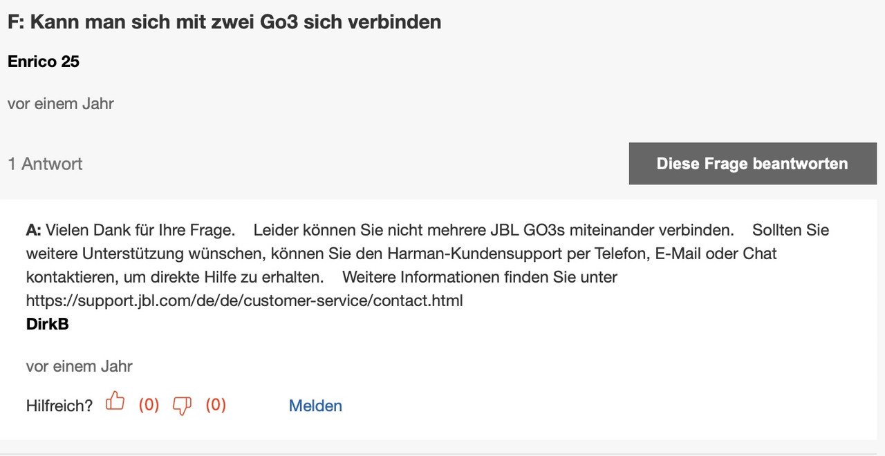

Von der JBL website...

Danke fürs Suchen. Ja die offizielle Supportaussage hatte ich, nachdem ich die Go3 in der Modellliste der Connect App vermisst hatte auch gefunden.
Aber das Samsung Beispiel zeigt, dass es Ausnahmen gibt.
Und da hoffte ich auf weitere. Auch wenn’s natürlich kein richtiges Stereo ist.
