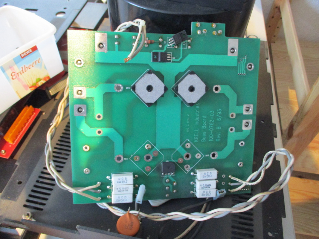

Danach habe ich die Gleichrichter-Platine samt der vier großen Elkos ausgebaut und da war dann die Bescherung.
eine Leiterbahn hat sich sehr stark erhitzt, zwei Brückengleichrichter sind defekt (auf dem Fote bereits ausgebaut.
Einer der Elkos hat keinen Blow-Out-Stopfen mehr und, ich ahnte Böses:

Es tauchte ein kleines Problem auf, denn die original verwendeten Brückengleichrichter sind nicht mehr erhältlich.
Konstruktionsbedingt müssen sie 10mm hoch sein.
Die Platine mit den Elkos und den Gleichrichtern "steht" auf den Brückengleichrichtern und muss genau 10mm über dem Bodenblech stehen, sonst passen die Anschlüsse der Stromschienen zu den Endstufenmodulen nicht mehr.
Die neuen Gleichrichter sind aber "nur" noch 7mm hoch.
Nach einem Ausflug in den Baumarkt dann die Eingebung: Vier 26mm x 3 mm M8-Karosseriescheiben zwischen Bodenblech und neuen Gleichrichtern.
Das passt wunderbar.
Allerdings ist die ganze Konstruktion fragwürdig, denn die großen und schweren Elkos "stehen" quasi nur auf den Anschlüssen.
Es gibt zwar eine Schelle, die die die vier zusamnnenhält, aber die fängt eventuelle seitliche Kräfte nicht ab.

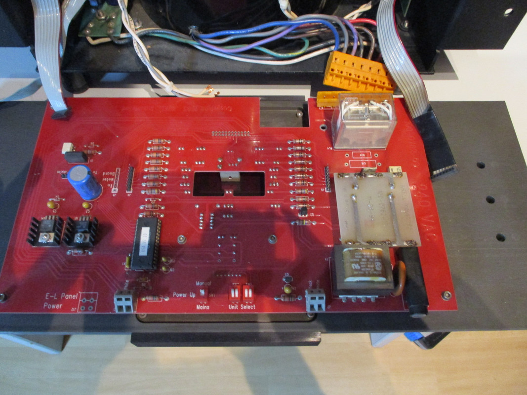

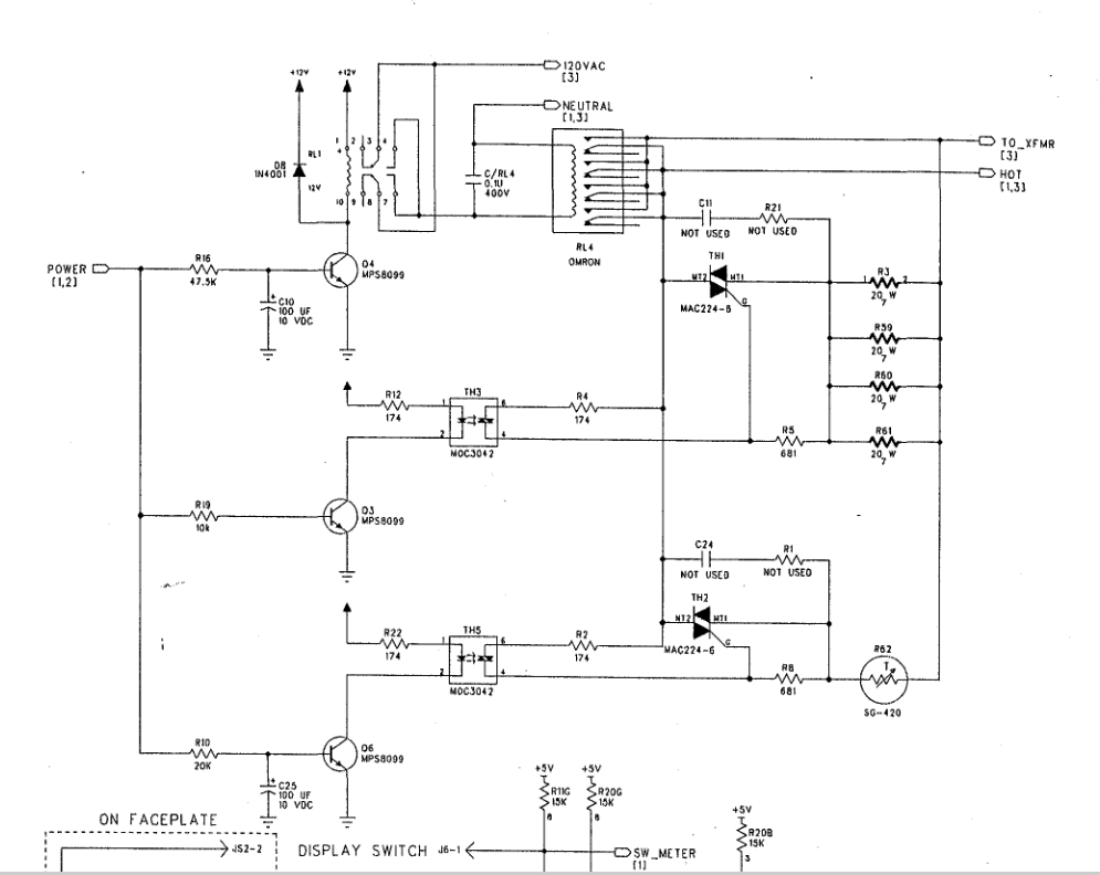

Nach Einbau der beiden Endstufen dachte ich mir, ich überprüfe die vier 7,5-Ohm/10W-Widerstände in der Einschaltstrombegrenzung und den Triac (MAC 224).
Der Triac ist in Ordnung, aber die Widerstände haben wohl die Sicherungsfunktion übernommen.
Sie sind alle unterbrochen.
Auf dem Foto sind sie bereits ausgebaut.
Ausserdem müssen noch die "angeschmorten" 8-poligen Flachbandkabel zu den Endstufen ersetzt werden.

In der Rotel RB-880 übernehmen die Strombegrenzung zwei 10-Öhmer. Gravierender Unterschied: zwischen ihnen hockt noch ein Thermostat, dass Schmockelschäden wirkungsvoll verhindert, wenn das Überbrückungsrelais - meinetwegen auch Triac - nicht schaltet.
