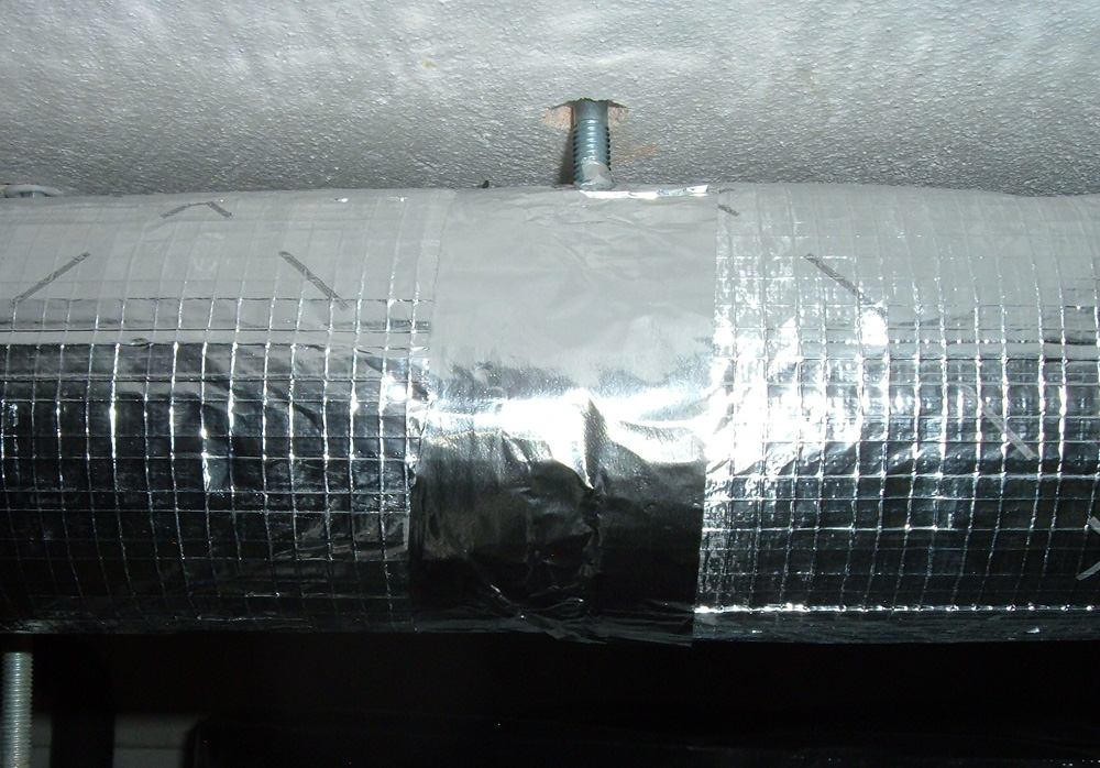

Je nach Isoliermaterial kann man dieses von beiden Seiten soweit auf die Schelle schieben, dass die Schelle nahezu bis vollständig überdeckt wird, Klebeband drüber und gut, hier mal am Beispiel Rockwool 800:
2 Mitglieder sagen Danke an Dude für diesen Beitrag:2 Mitglieder sagen Danke an Dude für diesen Beitrag
