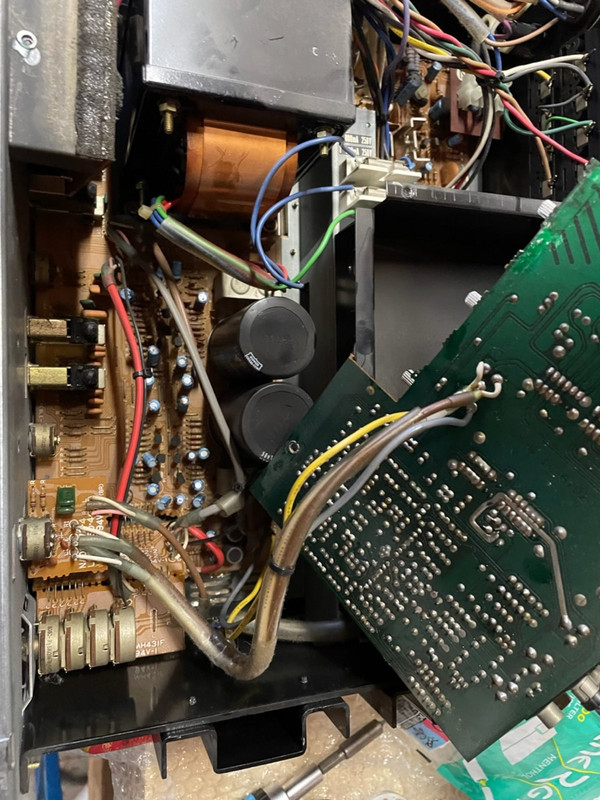

Das ist ein Bild vor der Reinigung. Potis usw. habe ich alles sauber bekommen und die gehen auch alle.
Dann werde ich mal versuchen das Biard demnächst mal weg zu bauen…oh man. Schade…hatte ihn ja erst kürzlich schon weit auseinander.

[Bild: 61-CA8-B46-CCA7-466-A-8048-705994367-B60.jpg]
[Bild: 9255013-F-EB8-A-4322-847-B-5-C7-CA038-F8-AB.jpg]
[Bild: DBF89214-EF76-4130-9-F43-07688-CCE3875.jpg]
[Bild: EF8-C2961-F178-4-E97-A105-4497-C3-E0-FA90.jpg]
