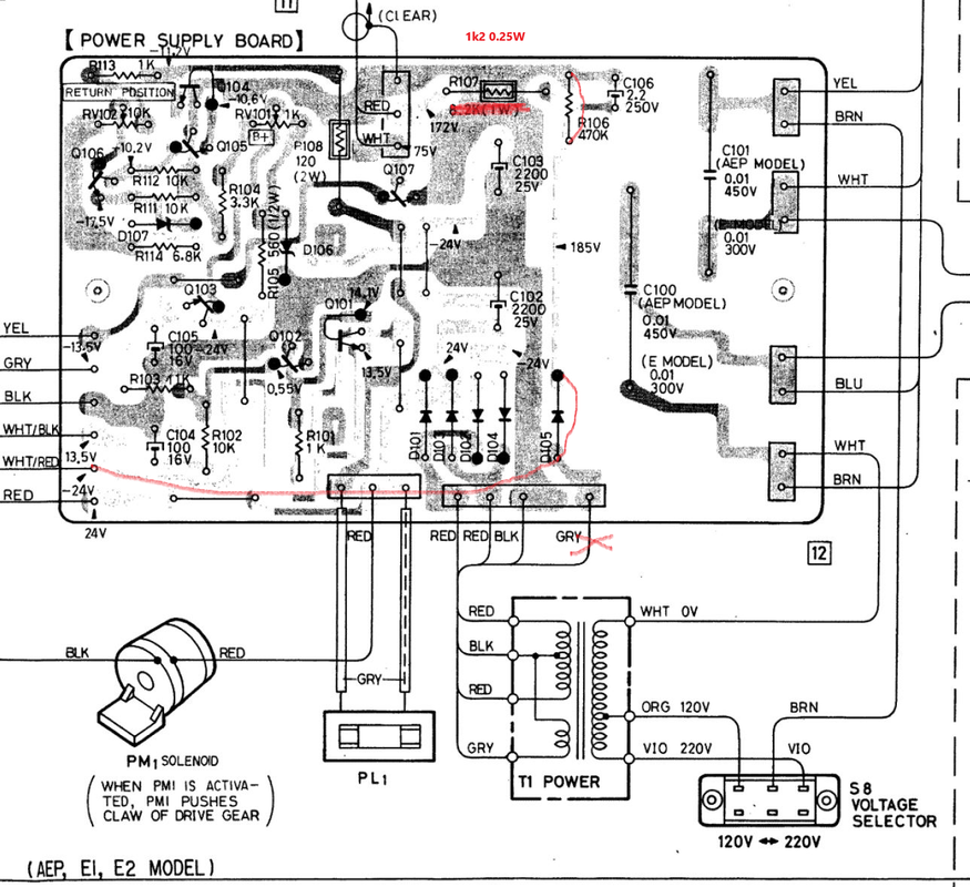

Heute mal eben schnell getestet . Der Trafo ist durch . 2 Gleichrichter Dioden auch . Die Ursache ist auch klar . Der Trafo war auf 220V ausgelegt nach dem Gleichrichter gibt es zwei Elkos mit 25V bei normal 24V Betriebsspannung . Bei 230V ist das zu knapp.
Die Elkos hat es zerrissen. Mit externer Spannung läuft die Kiste . Also einen neuen kleinen Trafo einbauen . Das Strob bleibt zwar tot ,aber egal .

Tobifix: Danke für den Hinweis, die 2,2 mF Elkos werde ich bei meinem PS-X50 dann auch demnächst tauschen. Man soll das Glück ja nicht überstrapazieren.
Gruß Roland

(03.12.2023, 09:11)Buckminster schrieb: Löten kann ich ganz gut
Glücklicherweise liegen die beiden Elkos auf der separaten Netzteilplatine - das dürfte den Einbau einfacher machen.
Ich werde in dem Zuge auch einmal versuchen die Neonlampe gegen ein oder zwei LED zu tauschen. Dazu habe ich irgendwo folgendes gelesen:
Zitat:The circuit change is no big deal. One electric cap from 2.2 microfarad to 22 microfarad. and change the AC input to the strobe power supply from the gray high voltage lead on the power transformer to the red ~ 20 Volt lead and choosing the correct current limiting resistor. (~ 1 k Ohm)
Gruß Roland

... und ganz schnell wieder vergessen. (Weil dann die LED in Netztakt flimmert und nicht die aktuelle Drehzahl wiederspiegelt.)
Die PLL gibt über PIN 19 den Solltakt aus. Der geht auf Q107 und schaltet den Neonglimmer entsprechend. Durch den offenen Kollektor kann man da problemlos die LED dranhängen. Nur noch eben die tote 140Vac-Zuleitung an die 13Vdc umhängen und fertig. Der Umbau auf LED funktioniert auch bei Drehern mit intaktem Trafo.

so ganz erschließt sich mir dein Vorschlag noch nicht. Ich habe dann doch vor und hinter R107 den Solltakt vom PLL, oder?

Ne, die PLL triggert an der Basis von Q107 und schaltet damit die Led ein und aus, die über R107 an 13V DC aus dem Netzteil hängt, die Verbindung von R107 zum Trafo muss ja getrennt werden.
Zur Frage von bikehomero: Florida Boy hat den Widerstand mit 1,2K so gewählt, dass da knapp 10 mA fließen, eine Standard-LED in Orange dürfte damit sogar schon etwas heller als die normale Strobolampe sein, bei Verwendung superheller Typen wird das entsprechend heller bei gleichem Strom. Ich würde da auch eine mit möglichst breitem Abstrahlwinkel nehmen oder alternativ die Linse der LED planschleifen, was allerdings wieder ein wenig auf Kosten der Helligkeit geht. Schöne Bastelei für einen Winternachmittag sich da mal ans Optimum ranzutasten.

Die Neon-Glimmer haben immer so zwischen 65-90V(ac) die Sony mit einer zusätzlichen Trafoanzapfung umgesetzt hat, da die anderen Trafospannungen zu niedrig sind. Diese Zusatzspannung wird über D105 gleichgerichtet, mit C106 etwas geglättet und die Restwelligkeit mit R106 etwas reduziert. Fertig ist die 175Vdc Hilfsspannung. Über den Vorwiderstand R107 wird nun die zu viele Spannung in Wärme umgesetzt: von 175V nach 90V. Die Spannungsangaben im Schaltbild stellen sich bei nicht leitendem Transistor Q107 ein. Bei leitendem Transistor Q107 sind es <1V und 90V am Glimmer, wobei im AC-Bereich gemessen werden muss.
Wichtig für das Verständnis: Der Neon-Glimmer flimmert im PS-X50 nicht wie sonst üblich durch (reduzierte) Wechselspannung, sondern durch geschaltete Gleichspannung. Der Schaltimpuls liegt nur an der Basis von Q107 an und stammt von der PLL.
Bei einem LED-Umbau muss nur die hohe Gleichspannung durch eine niedrige ersetzt werden und dass können wie gezeigt, die 13V sein.
Nur der Vollständigkeit halber: Dafür müssen noch nicht einmal Diode D105 und Widerstand R106 entfernt werden. Die haben zwar dann indirekt keine Funktion mehr, stören aber auch nicht doll.

Zur Sicherheit, hab ich das so richtig verstanden?
