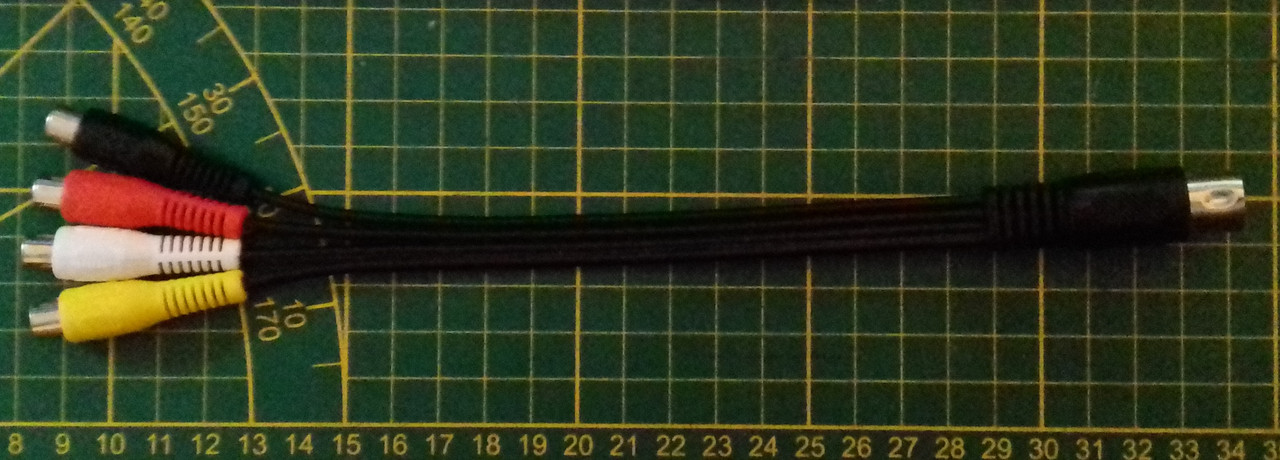

Bei mir soetwas benutzt :
[Bild: 20150506-122742.jpg]
