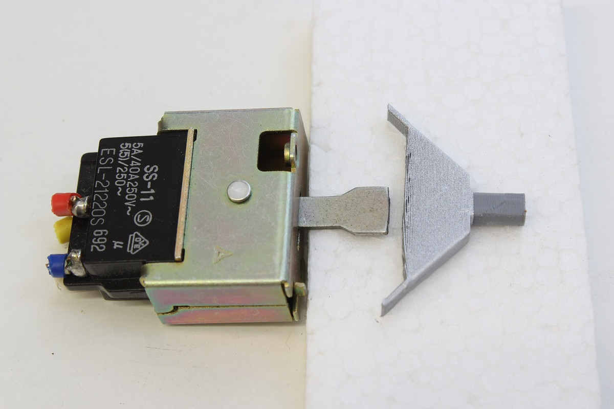

Immerhin hat Armin und sein Sohn ja eine haltbare Methode entwickelt einen gebrochenen Schalter instand zu setzen wenn die Teile vorhanden sind.
Von daher würde mich eine serienmäßige Ersatzteilfrage auch interessieren.

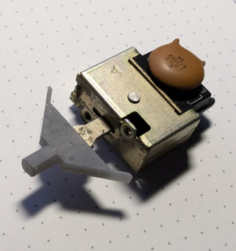

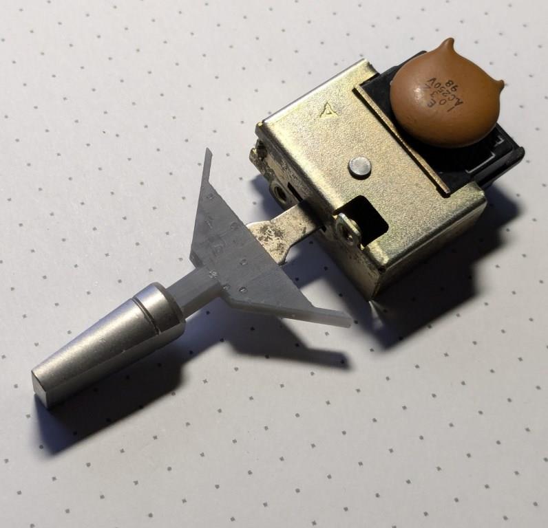

Also der abgebrochene Schalterknopf ist bei mir ja noch vorhanden ! Gibt es einen Link zum Reparieren des Schalters ?
Damit könnte ich ja auch "Leben".

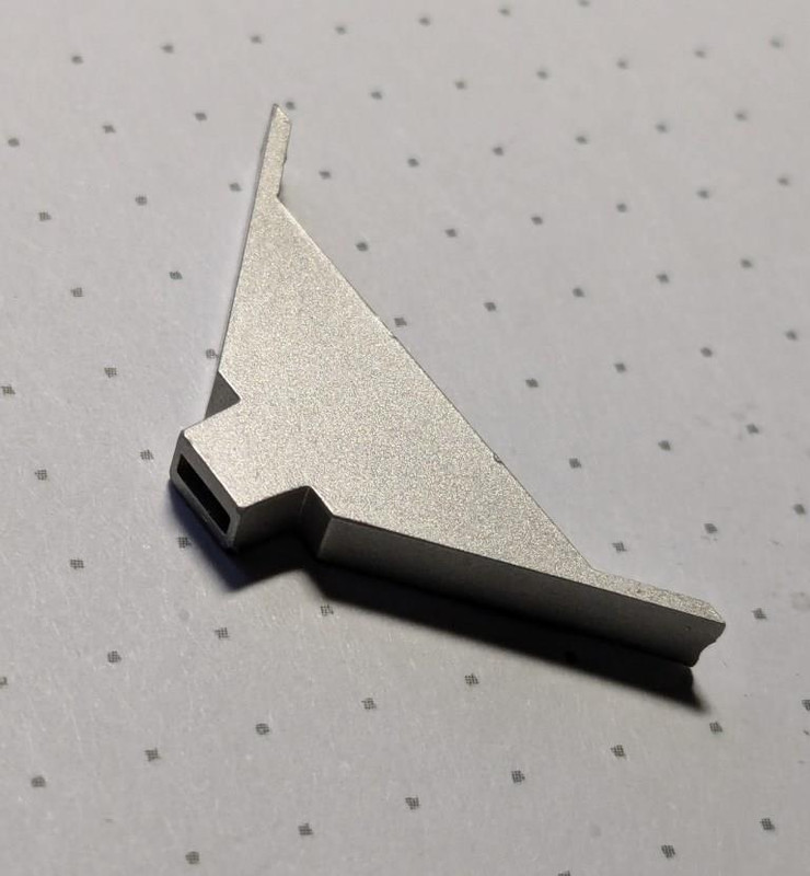

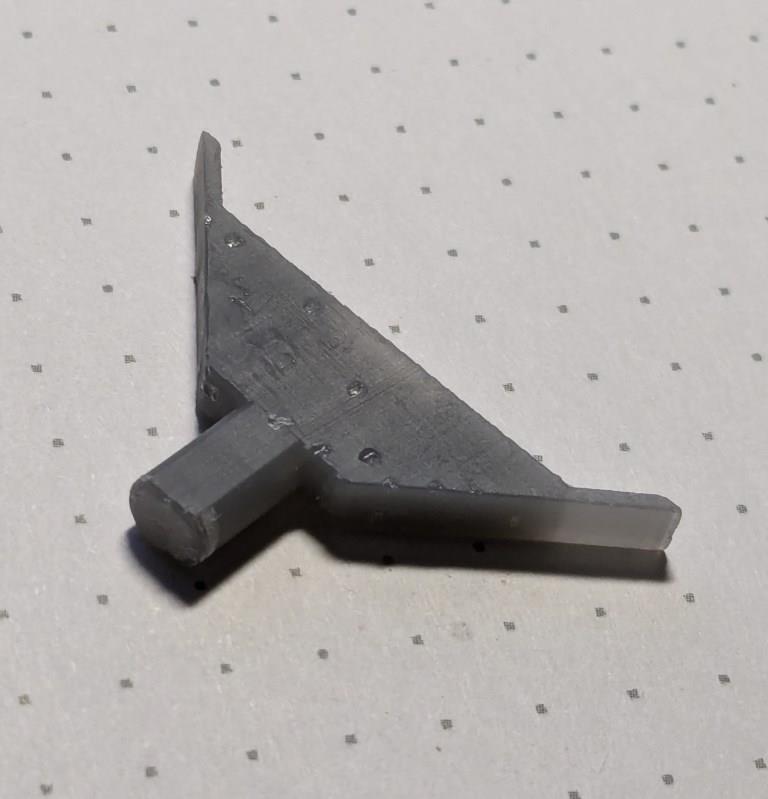

Kann man nicht einen Plastikadapter 3D drucken? Oder gar das ganze Plastikelement? Mann könnte ja gleich silber durchgefärbtes Plastik nehmen.

(24.03.2024, 12:46)hifijc schrieb: Kann man nicht einen Plastikadapter 3D drucken? Oder gar das ganze Plastikelement? Mann könnte ja gleich silber durchgefärbtes Plastik nehmen.
Das abgebrochene Teil vorn ist aus Metall und auch das bricht schon gerne, weil es zu dünn ist.
