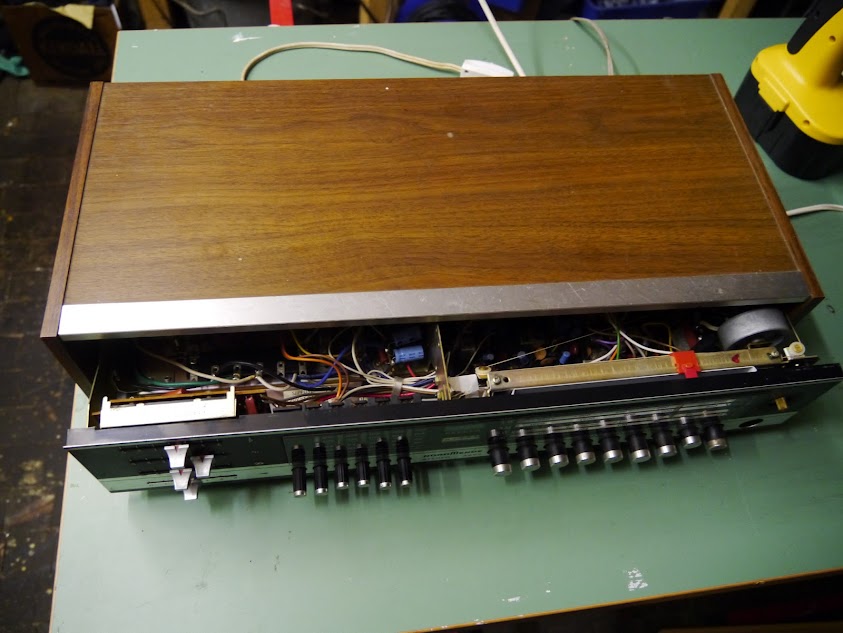

Öffnen lässt er sich wie Grosser! Hier auch gut sichtbar, dass edle Edelholzgehäuse. Thumbsup
[Bild: P1040239.JPG]
Übersichtlich und zuverlässig.
