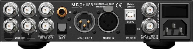

würde noch den MUTEC MC-3+USB in den Ring werfen
das Teil hat alle gängigen digitalen Anschlüsse und reicht über alle Ein-/Ausgänge das Signal weiter. (kein Wandler an Bord!)
Der USB ist bidirektional - d.h. du kannst z.B. über AES/EBU rein und über den USB als Ausgang in einen Mac Mini. Als Schmankerl gibts das ReClocking. Ob das mit einem iPad funktioniert kann ich nicht sagen - wenn dann nur mit dem neuesten Modell das USB C hat. Die Jungs von Mutec sind aber sehr auskunftsfreudig.
Bei mir ist das Teilchen täglich im Einsatz. Bedient werden 2 Systeme -  Mac => Mutec => DA Wandler => AktivTrötchen sowie Mac => Mutec => Genelec 2+1
Die Lautstärke müsste an der Quelle oder an den Speakern geregelt werden - der Mutec reicht nur weiter ;-)
