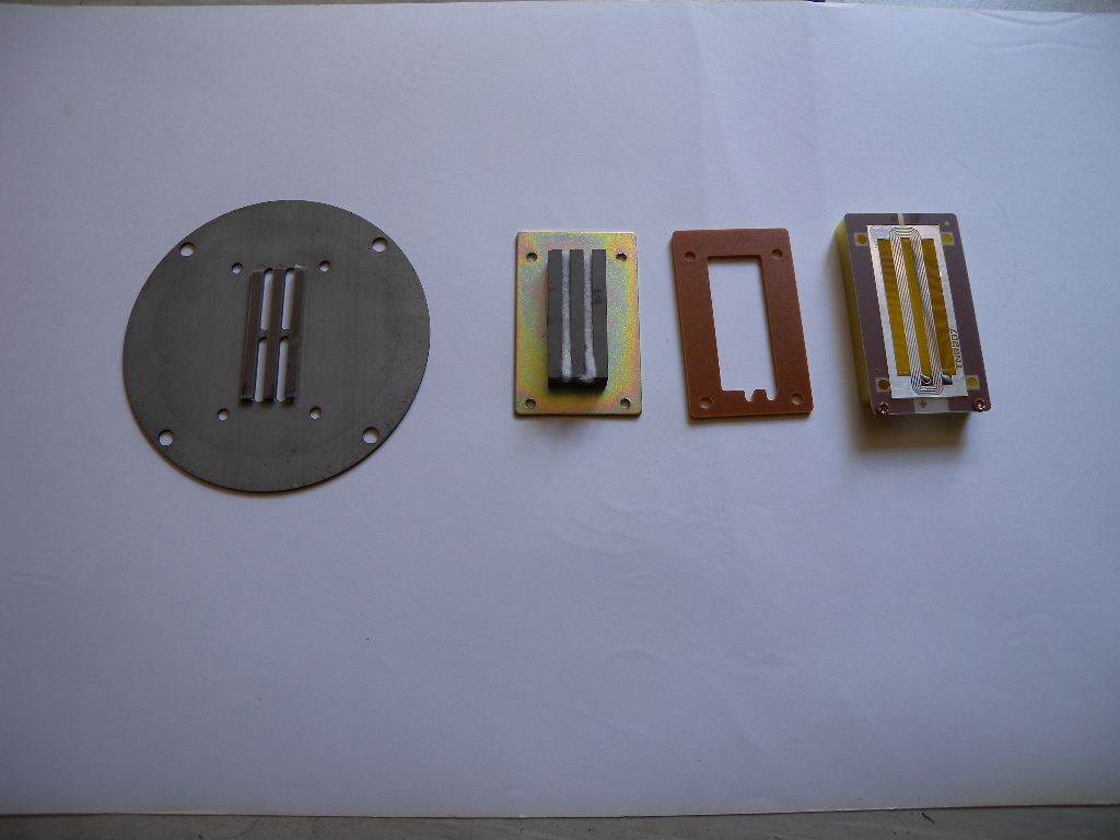

Es kann zum sog. Magnetfraß kommen. Die Neodymmagnete "blähen" sich im Extremfall auf und können die Folie berühren, was natürlich Verzerrungen erzeugt. Die Oberflächen sollten "relativ" glatt sein, und es sollte nichts abgebröckelt sein. Man kann das von vorne sehen, wenn es fortgeschritten ist.
Bilder kann man sich im Netz ansehen.

Ich habe den leiseren mal geöffnet.
Kein Magnetfrass erkennbar.
Auffällig sind eigentlich nur die Wellen
in der (Kapton?) Folie.
