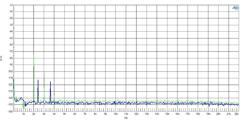

In der Grafik der Vergleich zwischen einem perfekt gematchten Paar (rot) und zwei JFET, die ich extra "weit auseinander" gewählt habe (worst case blau)
800mV raus: THD&N 1 KHz, 22KHz BW, rot: 0,00067% und die beiden extrem Unterschiedlichen mit 1,2 KHz zur besseren Darstellung: blau: 0,0026%
![[Bild: 4r.jpg]](https://i.postimg.cc/66bz10bm/4r.jpg)
Wie will man in Verbindung mit einem Plattenspieler (THD >0,5%) oder einer Bandmaschine (THD um 1%) irgendwelche Differenzen vernehmen ? Wie passt das alles zusammen ?
Selbst mit der besten 24/96 Aufnahme funktioniert das nicht.
Es ist nicht möglich.....Oder etwa doch?

machen mit. In der Grafik der Vergleich zwischen einem perfekt gematchten Paar (rot) und zwei JFET, die ich extra "weit auseinander" gewählt habe (worst case blau)
