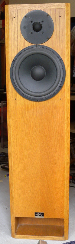

Hier mal das versprochene Brustbild:
[Bild: DSCN0463.jpg]

Der HT sieht nach AUDAX aus. Der Woofer ist aber nicht der originale von Sinus (oder sind es keine LQL150). Insgesamt gab es mehrere HT Versionen...u.a. Dynaudio D28AF, AUDAX HD13D34H, HECO KHC25P, heute wird wieder ein HECO im Update verwendet (Modell weiß ich nicht).
Jeweils wurde natürlich die Weiche angepasst / weiterentwickelt, daher kann man nicht die HT EINFACH tauschen.
Ich selbst habe auch ein paar LQL150 hier (mit nicht passenden Visaton HT) und hatte die LQL100 hier (in original Abstimmung) - damit klang die LQL100 besser als die veränderte LQL150.
Das Bild der Weiche sieht auch Ziemlich anders aus als damals aus Lemgo gekommen. Ob die fremden WOOFER damit angepasst werden sollten.....
Es kann also sehr gut sein, das die LQL150 aktuell deutlich unter ihren damaligen Möglichkeiten klingt...
Hallo Busch,
Der Audax wurde bereits oben erwähnt.
Der ScanSpeak 21W4204 ist für die erste Serie
ebenso original.
Was die Weiche angeht bekomme ich kommende
Woche näheres aus Lemgo.
Derzeit sieht alles nach einer komplett originalen aus.
Also die sehen eher nach LQL 100 aus. Täuscht das Bild oder hat die obere Kante keine Fase wie an den Seiten...die da auch sein Sollte Denker
Insgesamt wirkt das Gehäuse bissi schmalhansig.
Hi Tom,
oben ist tatsächlich keine Fase.
Möglicherweise entsteht dein Eindruck dadurch dass
der Audax eine ziemlich große Montageplatte hat. (132mm)

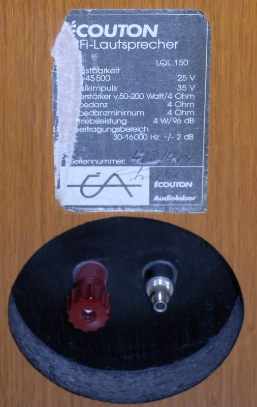

[Bild: DSCN0464.jpg]
Ich finde das erstmal glaubhaft. Floet
Spannend.
Tante Edit fragt sich, warum das Etikett so abgefackd aussieht.
(27.10.2019, 14:57)Tom schrieb: [ -> ]Tante Edit fragt sich, warum das Etikett so abgefackd aussieht.
Weil es knapp 40 Jahre alt ist und irgendein Idiot versuchte es
abzuknibbeln?
Eine Hausfrau?
Immerhin ein Autograph vom Entwickler drauf.  Floet
Oder meinst du das hätte jemand so geschickt gefälscht
um mich hinter die Fichte zu führen?
Lol1
Die 150 war ein teurer Lautsprecher und von der Verarbeitung top-notch ...bzw. der/m Zeit/Preis entsprechend. Da knibbelt man mEn nicht einfach am Etikett rum, es sei denn man möchte es wo anders dranpappen.
Fichtenwichte gibts wie Sand am mehr, sobald es ums Geld geht.
Lieber Thomas,
besten Dank erstmal für deine Skepsis.
Man weiss ja nie. Denker
Aber in diesem Fall habe ich den Segen von oben.
Vorbehaltlich der Weiche sind die Dinger 100% echte
LQL150 der ersten Serie.
Da hat jemand öfters feucht drübergewischt

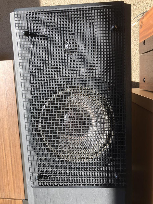

Phase oben im Gehäuse hatten die nicht. Es gab aber Abdeckungen die diese Phase hatten und so optisch schlanker wirkten.

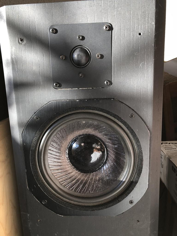

Meine LQL150 haben die (inzwischen begehrten) Rechteck Lochbleche. So schauen meine mit Visaton DTW95NG HT und Sinus TT aus.
KLANGLICH passt der Visaton nicht dazu (ohne weitere Anpassung).
[Bild: 0-ED5-C310-C145-42-D8-9626-72-D7751-EC5-FE.jpg]

Danke fürs Zeigen Thumbsup so hätten meine vor (gefühlten) ca. 10 J. auch ausgesehen.
Könnte aber auch durch das Abziehen von einem anderen LS passiert sein.
