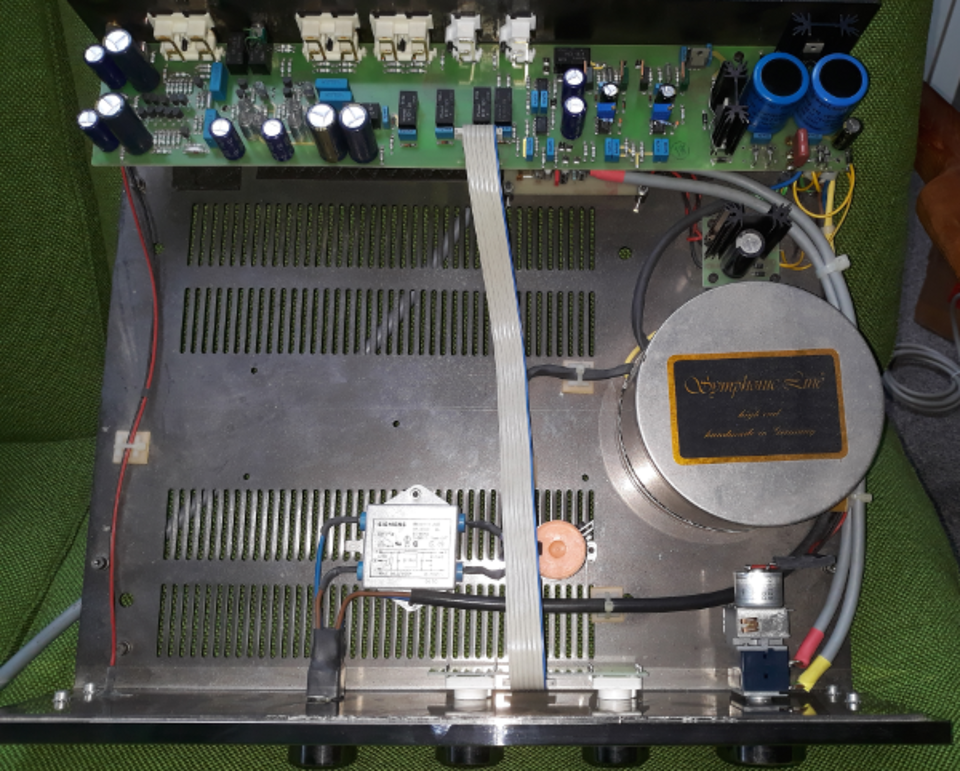

RG 2(älteres Modell)
![[Bild: 8-FEB195-C-9-EA3-411-E-88-FE-78-E0280373-B2.png]](https://i.postimg.cc/fbFG8dKb/8-FEB195-C-9-EA3-411-E-88-FE-78-E0280373-B2.png)

Schreck!!!! WAS ist das ????
Na das ist wohl ein Symphonic Line RG 2 älteres Modell(Prinzip blieb gleich). Besteht aus dem Gehäuse und der Vorstufe eines RG9/10/14(überall gleich).

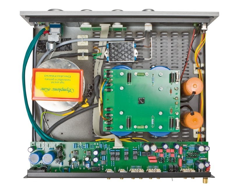

Es gibt noch Evolutionsstufen des RG 2, da wurde dann das Netzteil massiv aufgewertet. Die Vorstufenplatine und Bestückung bleibt aber immer gleich.
![[Bild: 06-E0-C0-D7-7172-4-D45-940-E-199-D44574-E08.jpg]](https://i.postimg.cc/4NHLRyQq/06-E0-C0-D7-7172-4-D45-940-E-199-D44574-E08.jpg)

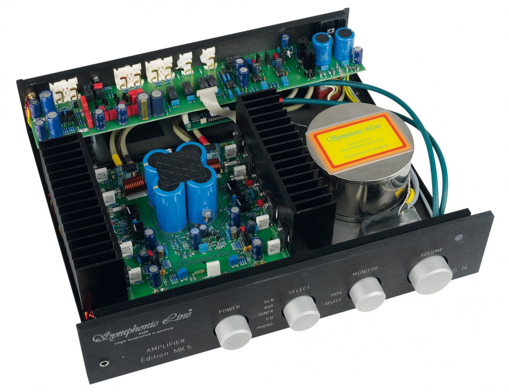

Hier nochmal zum Vergleich der RG14 Vollverstärker
![[Bild: 1-F56-F647-4-AF3-473-C-8-A4-F-8-C9-A02344-D07.jpg]](https://i.postimg.cc/RCjn3Zwc/1-F56-F647-4-AF3-473-C-8-A4-F-8-C9-A02344-D07.jpg)
(02.04.2020, 14:02)fr.jazbec schrieb: [ -> ] da wurde dann das Netzteil massiv aufgewertet
Hättest Du das selber gebaut, hätte ich nur eine Frage : wozu ?
Wozu brauchen diese "3" Bauelemente so'n Klopper von Netzteil ?!
Fällt mir nur ein :Ressourcenverschwendung
Aber Du hast es ja nicht gebaut.............

Zitat:Wozu brauchen diese "3" Bauelemente so'n Klopper von Netzteil ?!
Da werden -vermutlich- die selben Trafos wie im Vollverstärker verwendet, weil sie bereits vorhanden sind.
Man stelle sich vor, wenn da jetzt noch ein angemessener 20VA Typ verbaut wäre...Dann wäre da ja noch weniger drin
Das "massiv aufgewertete" Vorstufen-Netzteil mit den seltsamen Kondensatoren ist
genau das, was die Zielgruppe für viel Geld kaufen möchte
Also....Alles richtig gemacht.
PS: Sehr fein ist auch das mit der kleinen Bitumenmatte beklebte Netzfilterlein .
Auf dem vorletzten Foto hat jemand -ANSCHEINEND- eine kleine Samiakpastille ? auf die Elkoplatine geklebt.....Wozu dient die genau?
(02.04.2020, 14:17)Pilly schrieb: [ -> ]Wozu brauchen diese "3" Bauelemente so'n Klopper von Netzteil ?!
Fällt mir nur ein :Ressourcenverschwendung ![[Bild: sad2.gif]](https://old-fidelity-forum.de/images/extra-smilie/sad2.gif)
Rolf Gemein würde es stattdessen sicher "audiophil" nennen...
(02.04.2020, 14:43)scope schrieb: [ -> ]Sehr fein ist auch das mit der kleinen Bitumenmatte beklebte Netzfilterlein .
Das sieht ja wohl jeder. Das ist ein genau zurecht geschnittenes Stück Bitumenmatte, das zuverlässig die Resonanzen der Platine wirksam bedämpft. Gerade da in der Mitte zwischen den Befestigungspunkten der Rail-Elkos, da schwingt die Platine kräftig, und dann... na Du weißt schon - das kann man hören!

(02.04.2020, 14:43)scope schrieb: [ -> ]Zitat:Wozu brauchen diese "3" Bauelemente so'n Klopper von Netzteil ?!
Das "massiv aufgewertete" Vorstufen Netzteil mit den seltsamen Kondensatoren ist genau das, was die Zielgruppe für viel Geld kaufen möchte
