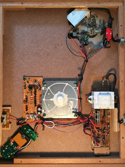

wenn man einmal Zeit hat findet man die Problemchen zuerst beim Receiver, nun beim Plattenspieler... Mein Luxman PD-284 hat mir allerdings schon länger Sorge bereitet. Er dreht so schwach, dass man ihn mit einer weichen Plattenbürste schon gestoppt bekommt. Einmal auf Geschwindigkeit hält er diese allerdings einigermaßen. Nun habe ich mir heute der Sache mal angenommen und bin promt überfordert. Wenn man den Plattenteller abnimmt, dann dreht sich die Motorachse nur ruckartig. Dadurch, dass der Plattenteller - einmal am drehen - eine gewisse Masseträgheit besitzt lief dieser durch. Das was ich mit einem Multimeter messen konnte habe ich getan, werde aber nicht so recht schlau daraus. Zumindest liegt überall Strom an wo welcher sein sollte - denke ich zumindest.
Was hat es mit dem ruchartigen drehen auf sich? Gibt es da einen "Standardfehler"?

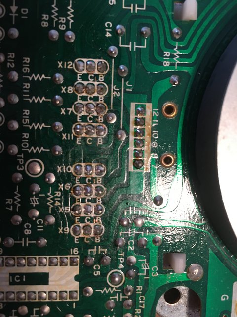

Hallo Armin, hallo zusammen!
Ich habe soeben die acht Transistoren ersetzt. Leider ergab sich keine Besserung. Der Motor bewegt sich immer noch nur ruckartig (stottert) ...
Ich habe an X5 bis X8 anstelle der A1015Y die Type 2SA1015 verwendent. An X9 bis X12 statt der originalen C2001L22XA die Type 2SC1815. Die Transistoren habe ich in der gleichen "Richtung" verbaut wie es vorher auch der Fall war.
Hat jemand eine Idee was ich noch tun kann?
Jan

Der Motor im Foto sieht mir für einen DD aber tatsächlich auch ziemlich klein aus. Wieviel Watt zieht denn der Plattenspieler am Netz maximal, laut Gerätelabel? Die acht Kleinleistungstransistoren können jedenfalls keine Drehmomentwunder hervorbringen.
