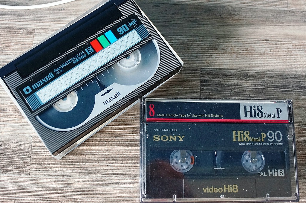

Spielen die Hi8 Rekorder eigentlich auch Video 8 Kassetten ab?
ja, tun sie. Schau, in meiner "Sammlung" sind sowohl Video-8 Tapes und HI-8
![[Bild: 1024-DSC02776.jpg]](https://i.postimg.cc/k43QVypQ/1024-DSC02776.jpg)
der Vorgänger des Sony CAMCORDERS war ein CANON Video8 CAMCORDER.. der Sony konnte dann beide abspielen, die alten u. dann neuen

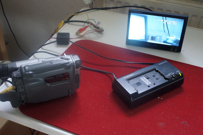

so, mal ein AV-BAS-Video/Audio-Kabel rausgesucht und an den arbeitslosen SAMSUNG Flachmann angestöppselt:
![[Bild: 1024-DSC02783.jpg]](https://i.postimg.cc/d1sSnwzb/1024-DSC02783.jpg)
älteste maxell Video8 TApe von 1990 rein,
PLAY und .....Bild&Ton, vom Ausflug zu....  wer erkennt die Lokation??
geht also einbahnfrei.
  und ergibt die Info, dass sich ein Betrieb als Video8/HI8 Player mit BAS/S-Video AV Ausgang realisieren lässt.
ggf. als OFF Wanderhuxxx für Fälle wie der Hirsch es hat?

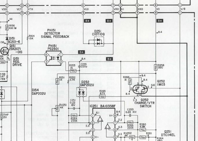

oben im Schaltplan sehen wir, dass das ziemlich komplex ist, mit ganz viel "Intelligenz", weil es sowohl den Camcorder betreiben, als auch nebenbei "intelligent" die NP-F5xx Akkus laden kann.
wenn der Fehler in dem "vorderen easy" Teil wäre, und nicht der Trafo selber hin ist.. könnte man doch vielleicht was retten
![[Bild: AC-V500-IN-Plan.jpg]](https://i.postimg.cc/C1Kd0n3m/AC-V500-IN-Plan.jpg)
also die 230V AC aus der Eingangsdrossel habe ich gemessen, alles i.O. und zumindest die gelben BE (Copyright Hr. Gorm) haben "Totalausfallpotential für das NT".

Die interessanten Bereiche sind auf dem Schaltbild nicht zu sehen. Liegen vermutlich weiter unten.
oben ist ja der Gesamtplan, wenn auch klein. Meinst du hier? Gerade das D251 VCO/VRO-Diodenduo ist noch wichtig für die Spannung ganz oben rechts.
