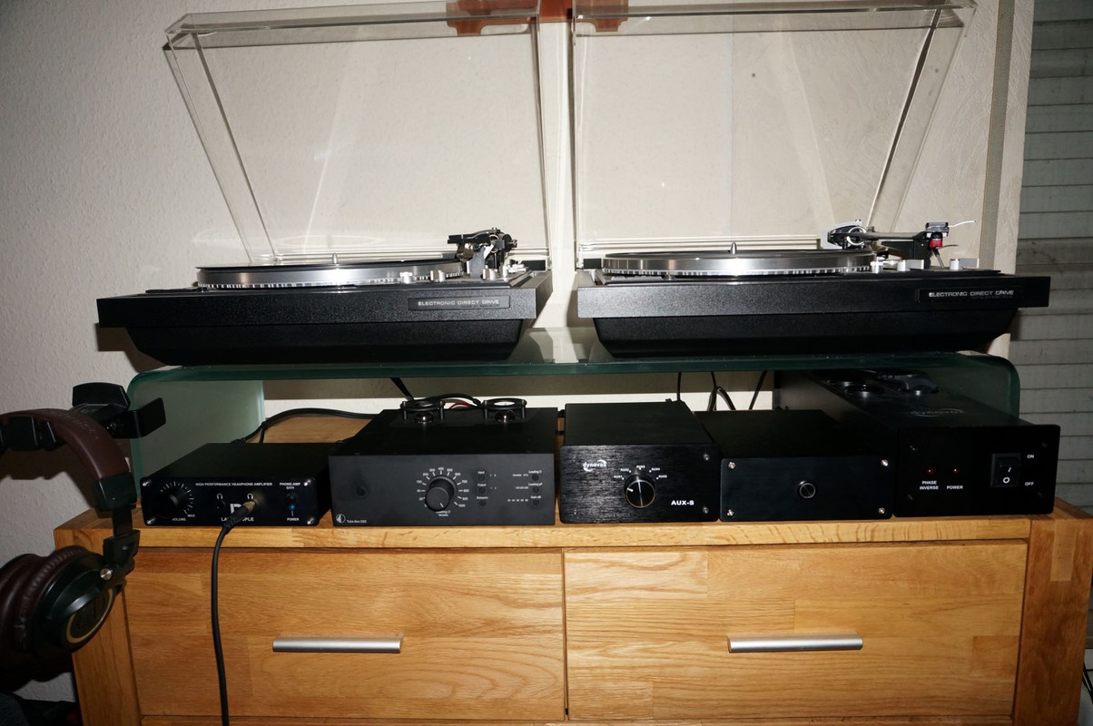

das Problem scheint gelöst. Mein Denkfehler war, den Preamp mittig zwischen den Drehern zu positionieren. Der Trafo des 721 sitzt aber nicht mittig im Dreher sondern hinten links. Daherr ist auf dem Bild nun zu sehen , das der Phono Preamp nicht mehr mittig zwischen den Drehern steht, nun aber mittig zwischen den Trafos, Das ist der größte Abstand den ich erreichen kann. Vorher stand der MC-Dreher genau mit dem Trafo über dem Phonopreamp.  Wie man an der Netzleiste sieht, konnte ich die Dreher noch ein gutes Stück nach hinten verfrachten. Vorher war vordere Glaskante und Netzleistenkannte gleichauf. Somit wurde der Abstand nochmals vergrößert.
Ergebnis: Fast Ruhe! Auf Zimmerlautstärke hört man nichts mehr vom Brummen.
[Bild: DSC03176.jpg]
Der Kopfhörerverstärker ist brummtechnisch wie ein Stück Holz. LOL Stört den Phonoamp nicht. Bisschen Netz- und Audiokabel trennen tat wohl auch was zur Sache.... Floet
Ich bin zufrieden. Anstoß war eigentlich die Email vom Support. Meine Dreher Ecke ist fertig! LOL
