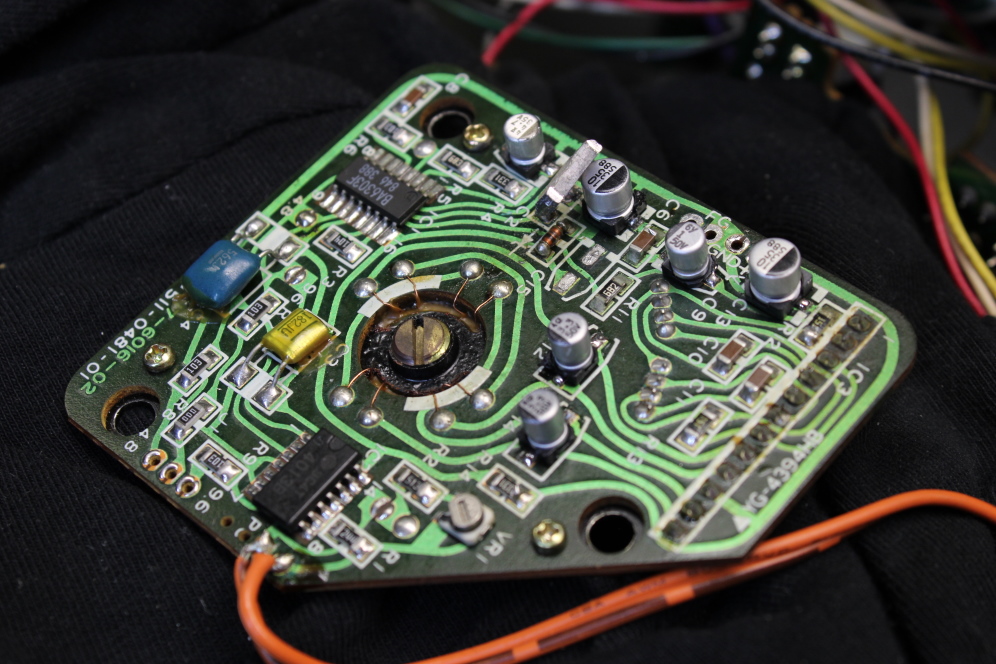

Der Capstanmotor brauchte ein paar neue Elkos. ausserdem mussten die Säureschäden beseitigt werden.
[Bild: tas1.jpg]
Diese Seite wurde später ebenfalls gesäubert, und das Lager gefettet.
[Bild: tas2.jpg]

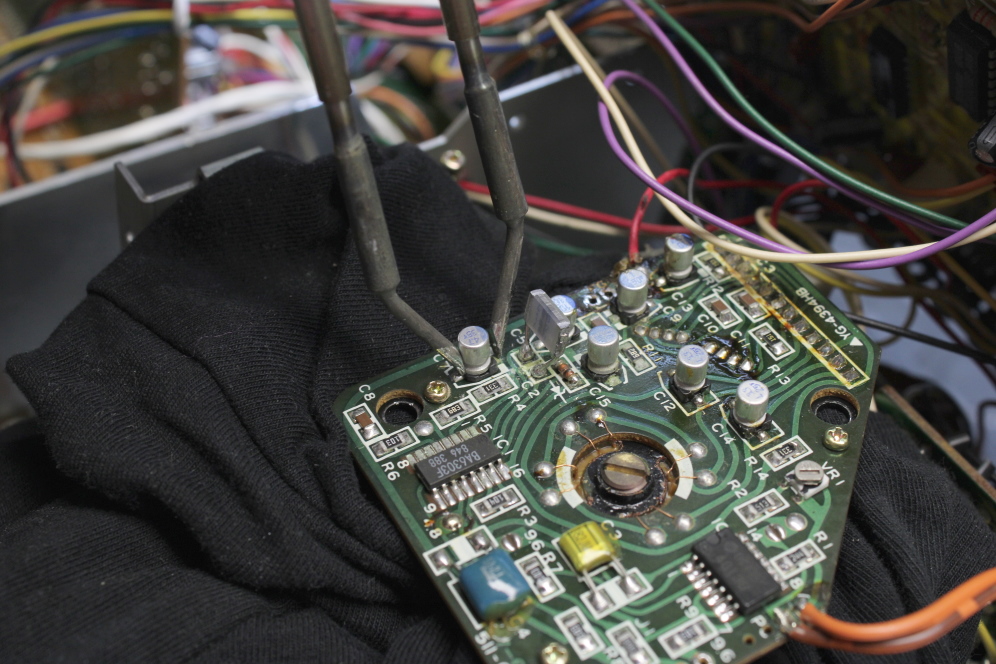

Mit  tweezern sind die in 2 Minuten runter.

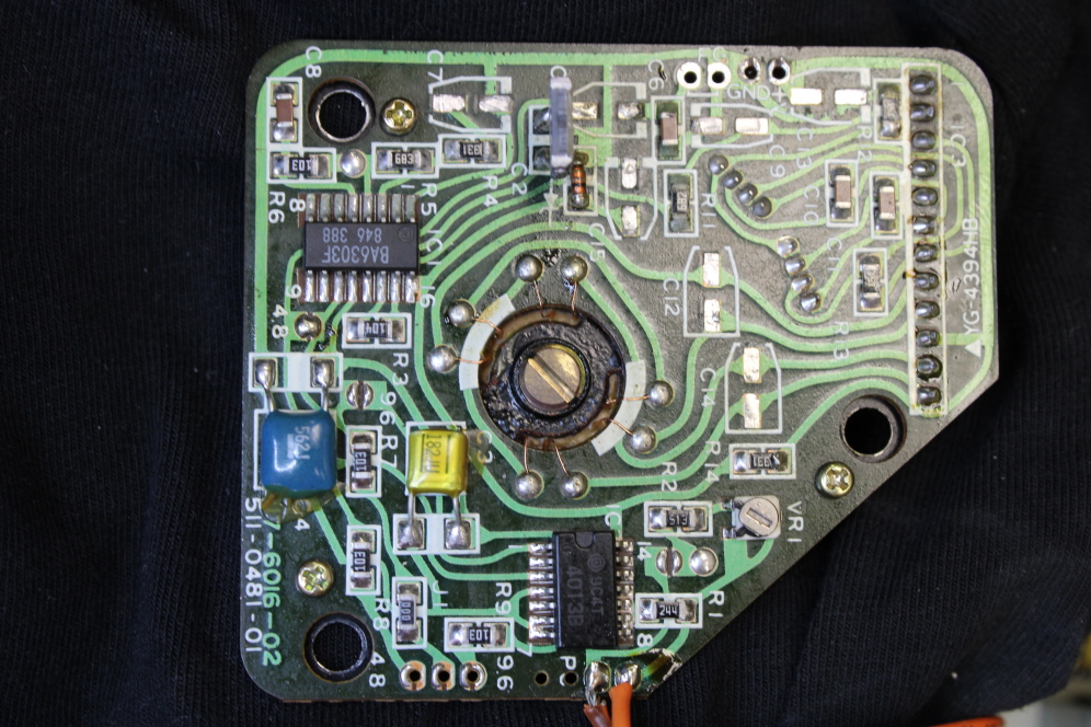

[Bild: tas3.jpg]
Gründlich mit Kontakt LR schrubben. Einige Leiterbahnen sind bereits angeätzt...

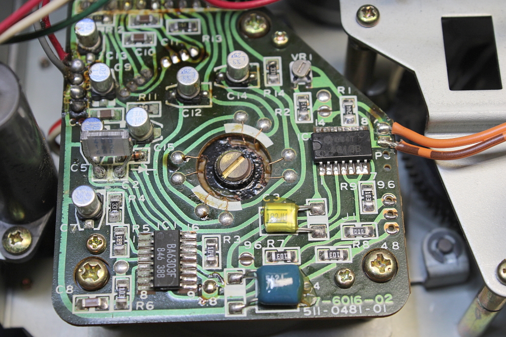

[Bild: tas4.jpg]
Nach meinem Dafürhalten sollten (können) dort wieder AL-SMD Elkos drauf. Die sind zwischenzeitig besser geworden. Leider musste ich hier ein wenig "schlampen", da mir doch tatsächlich vorhin die 10µ Typen ausgegangen sind.  Ein einziger Elko (C15)  wurde also in bedrahteter Bauart aufgelötet. Ich wollte heute "fertig machen".....

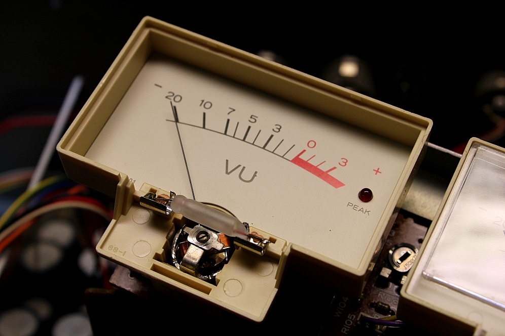

Neue Leuchtmittel für die Instrumente...
[Bild: tas14.jpg]

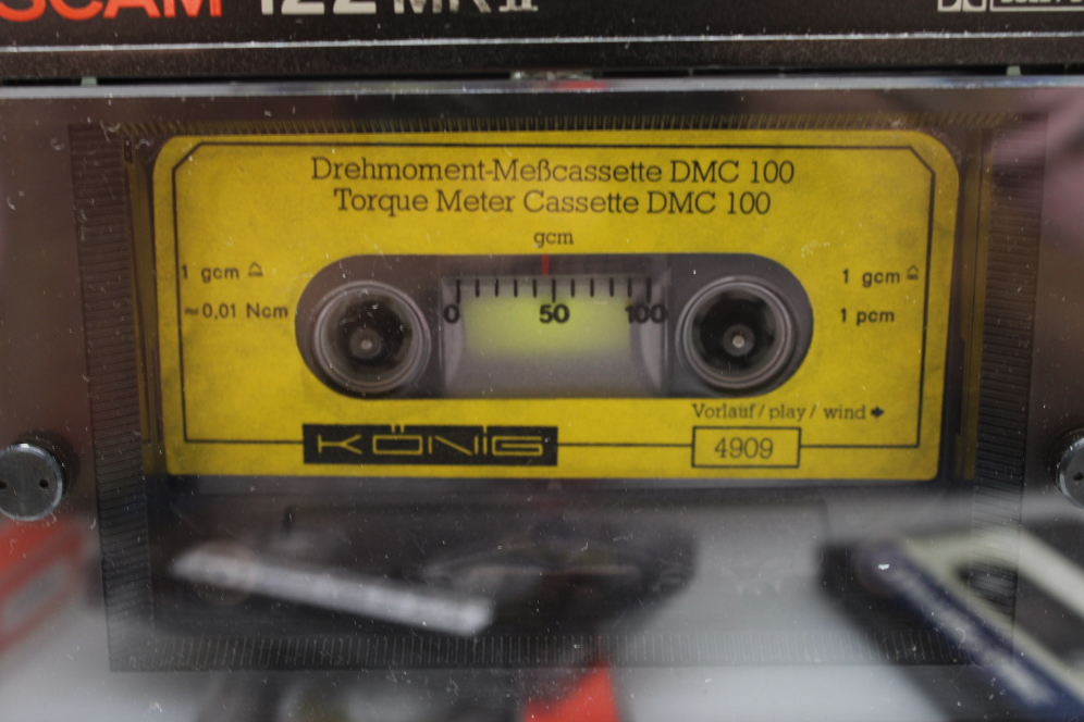

Bandzüge einstellen...Take up ca. 50gr cm  BT (also Bremse des linken Wickel) ca. 10 g cm
BT war vorher nicht vorhanden.....unter 2 gr cm, Takeup mit 25 gr zu gering.
[Bild: tas8.jpg]
[Bild: tas7.jpg]

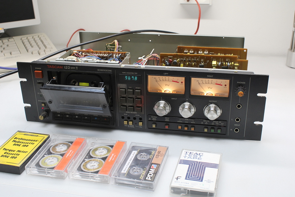

Das Ergebnis ist absolut OK.
[Bild: tas10.jpg]

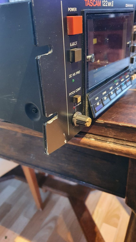

Löcher in der Rückwand, warum macht man sowas?

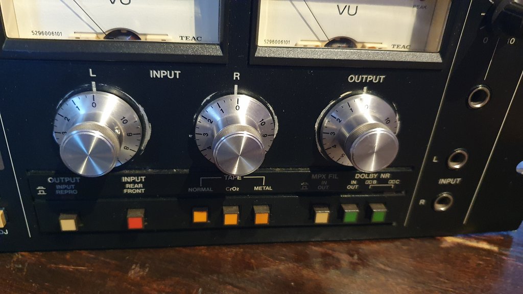

Keine Kratzer sonden fette Riefen im Alu um die Potis?
Was war da völlig dämlich montiert?

(04.10.2020, 17:55)charlymu schrieb: [ -> ]Löcher in der Rückwand, warum macht man sowas?
Vesa Mount Big Grin
LOL
Ggf. Studionutzung? Das ist kein Ponyhof. Bei der Remotebuchse könnten 2 Schrauben fehlen, muss mal bei meinem 112B gucken.
Ja, Studionutzung denke ich auch.
Wie gesagt ich hatte die auch nur in einen Karton aus einer Studioauflösung bekommen.
Waren mal 4! Keine Ahnung was die genau damit gemacht haben.

Die Tascam sind ja oft in Studio-Umgebungen sehr hart rangenommen worden... wie es da zu solchen Beschädigungen kommt... meine Fantasie reicht nicht aus um mir eine Nutzung vorzustellen bei der man solche Furchen um die Regler "herstellt" Flenne. Wirklich schade!
schönen Abend
Vielleicht durch lange Fingernägel (Krallen) ?  Da kann man dann mit Farbe leider auch nichts mehr machen...
Ich lasse mir etwas einfallen um es hübscher zu machen.
Die Potiachsen eiern übrigens auch wie eine Fahrt auf der Raupe...  für die von Euch die die Raupe noch kennen, Dach geschlossen, Rückwärts, das Mädel im Arm und Rock and Roll Musik... aber ich schweife ab.

Hans-Volker, sooooo toll ist das 122er technisch nun nicht ... ein Arbeitstier und optisch etwas ausgefallen. Aber technisch hat es nun wirklich nichts, was es als Delikatesse durchgehen liesse!
Dirk: Wenn Du die Achsen gerade bekommst, dann lass was Platz und kleb' einfach nen Metallring unter die Teile ... schwarz, silber was auch immer!

An genau sowas habe ich auch gedacht. Kunststoff-Scheibe in schwarz oder glanzpolierte Unterlegscheibe. Platz ist genug die Knöpfe sind mit Madenschrauben gesichert.

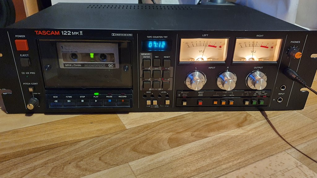

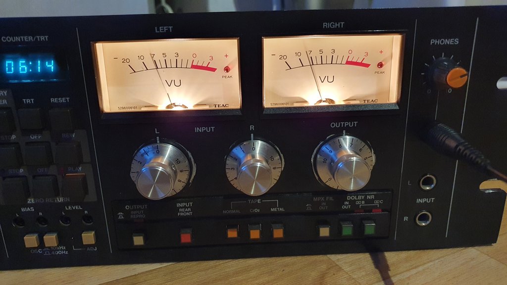

Heute kurz abgeholt. Läuft prima, klingt gut.
Jetzt warte ich auf die neue alte Frontplatte.
Danke Andreas!
[Bild: 20201006-190547.jpg]
[Bild: 20201006-190645.jpg]
