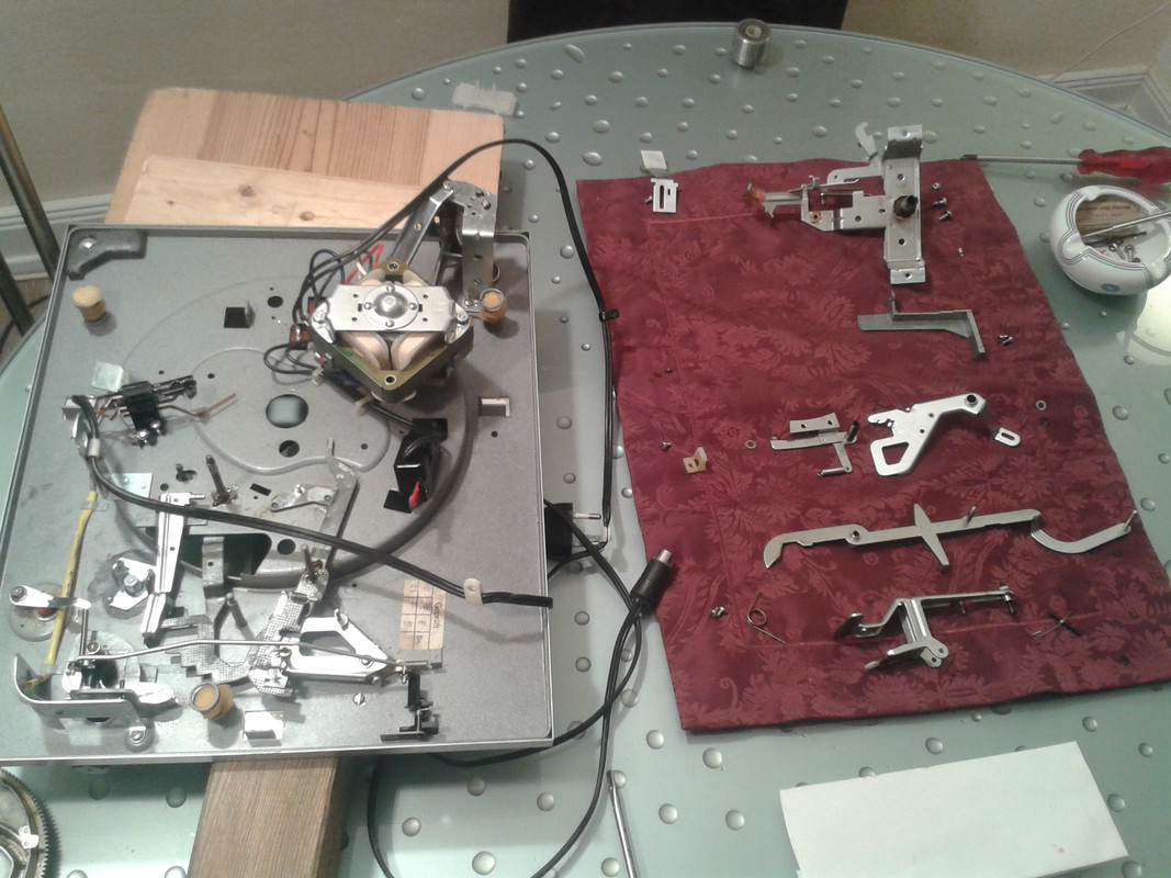

hatte mal den 2016
![[Bild: img_745523kzd.jpg]](https://abload.de/img/img_745523kzd.jpg)
Weil ich das Bild so sehe, nehmt ihr zwei Holzleisten zum Aufbocken bei Reparaturen ?
So sah's damals bei mir aus:
![[Bild: 2016-11-07-22-35-50.jpg]](https://i.postimg.cc/mZnMHVjG/2016-11-07-22-35-50.jpg)

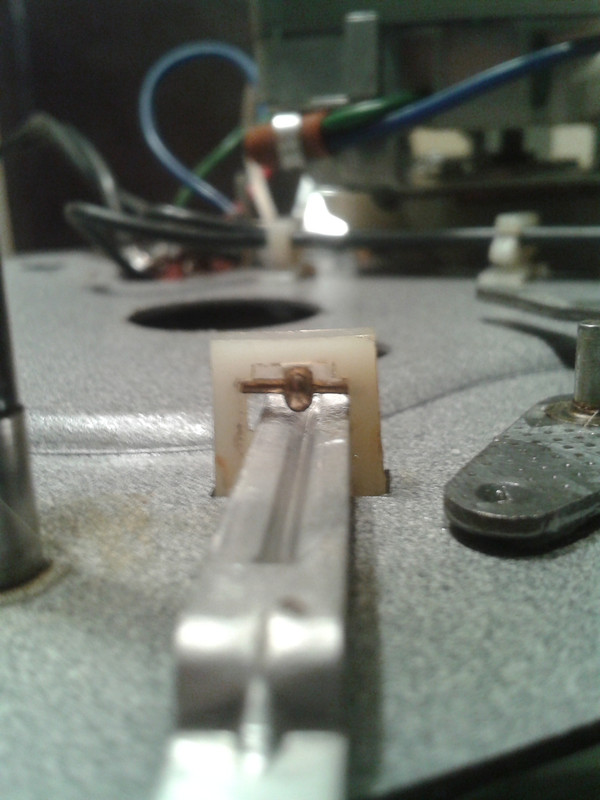

Tonarm ist ab, mir ist aber gerade eben ein goldenes Teil ich sag mal es sieht aus wie ein Stift und in der Mitte eine Kugel herausgefallen. Wo gehört das hin ?
![[Bild: IMG-20201022-150119.jpg]](https://i.postimg.cc/dtgSW2tC/IMG-20201022-150119.jpg)
Das passiert eigentlich immer und wie ich das hasse
Das ist die Lagerkugel die auf zwei Zapfen in dem kleinen Plastikteil unter dem Plattenteller versenkt läuft. Dadurch läuft die Mitlaufschiene die am Tonarm hängt und am Plattenende die Plattenrückführung auslösen soll.
Muss ich da von unten gesehen nochmal das Schwungrad ausbauen ? Oder kommt man da von der Oberseite dran ? Ich wüsste auf die schnelle nicht wo genau das hin muss.
Wenn du den Teller abnimmst ist da eine kleine weiße/vergilbte 1x 1 cm Plastikhülse mit einer Schraube versenkt. In der Anleitung in Post #2 ist das teil gleich auf dem zweiten Bild unterhalb des roten Kreises zu sehen.
Gefunden, hab die Schraube und das Teil mal herausgenommen, sieht bisschen porös aus - vermutlich ist es daher rausgefallen. Einfach wieder von oben rein stecken ?
Du musst nachher Kopfüber das teil reinlegen und dann die Mitlaufschiene wieder befestigen und beim umdrehen aufpassen das es so sitzen bleibt wie es soll.
Am besten mit Vaseline etwas anbatschen, sonst fällt das Mistding beim Umdrehen ständig raus. Eines der vielen Geduldspiele...
Würde ich nicht machen, da gehört absolut kein Schmierfett hin.
