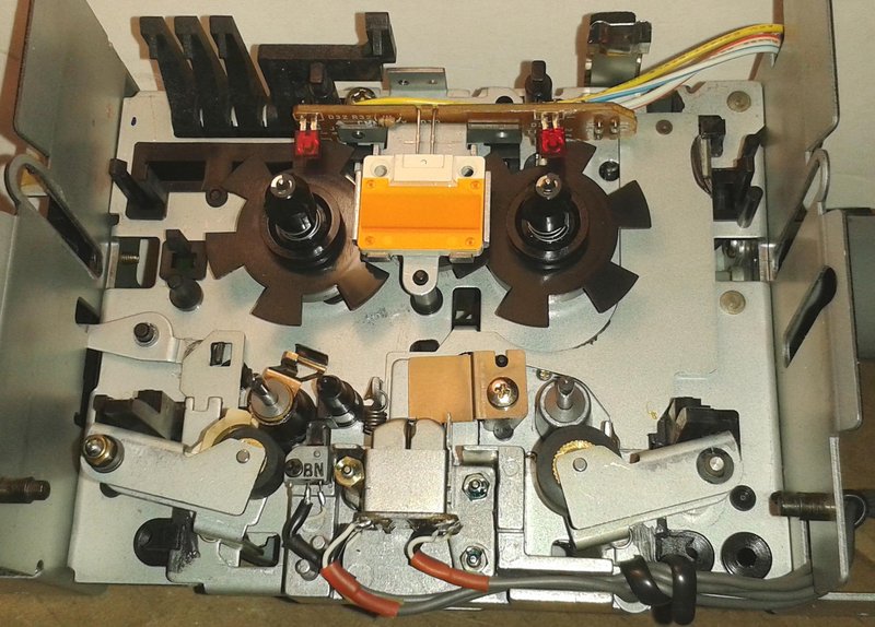

Übrigens gibt es an den Bandwickeln keine Reflexschicht, da hier mit Lichtschranken gearbeitet wird.
Hier kann man es gut sehen:
[Bild: 20210118-175421.jpg]

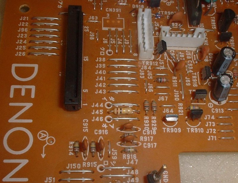

Einen 100kOhm Widerstand sollte man auch bereithalten. Einbauort ist die Netzteilplatine. Hier befindet sich auch die Laufwerksteuerung.
Hier der Originalzustand:
[Bild: 20210118-130907.jpg]
Und hier mit eingelötetem Widerstand anstelle von J45:
[Bild: J45nun100k-Ohm.jpg]

Mit liebenswerter Hilfe von p.seller, der geeignetes Werkzeug und sehr viel Erfahrung hat, haben wir die Ursache für die Bandlaufunterbrechungen gefunden. Meine Reinigung der Pulsgeber war sicher nicht schädlich, aber offenbar war nichts verdreckt. Letztendlich hat der von Bob vorgestellte 100 k Widerstand zur Reduktion der Spannung des linken Impulsgebers auf nahe null den entscheidenden Erfolg gebracht. Auf mich wirkt das schon etwas verrückt, aber egal.

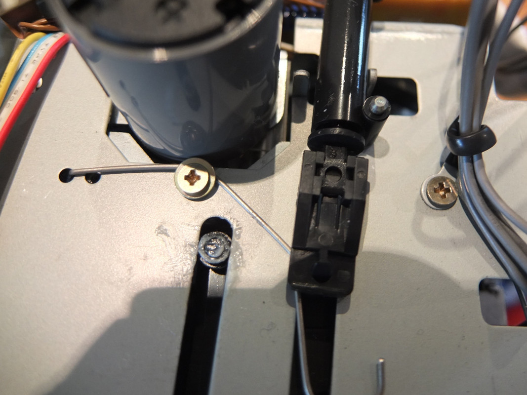

Und von hinten:
[Bild: LW-Capstanmotor-DSCF4197.jpg]
Dazu gibt es seitlich vier Schräubchen, mit denen man den vorderen Laufwerksteil offenbar prima lösen kann, so daß sich der Klappenmechanismus aushängt, und bestimmt noch mehr möglich ist.
[Bild: Seitenschrauben-DSCF4198.jpg]
Das ist mir zu heiß. Ich sehe nur eine Möglichkeit: Die Schwungräder nach innen drücken, so daß sich ein üppiger Spalt von weniger als 1 Millimeter bildet und man hier schräg verdreht und wie auch immer die Riemen vorbei mogeln kann und vielleicht sogar wieder auf die Schwungräder und den Capstanmotor bekommt, vielleicht auch nicht.

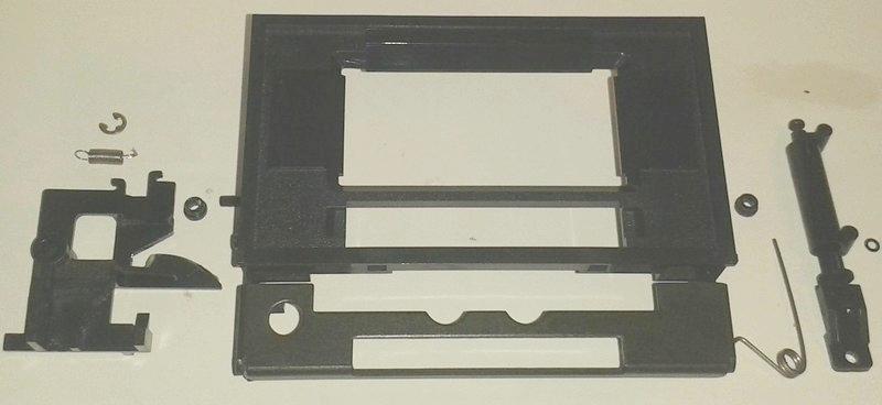

Es gibt an diesen Denon Laufwerken genau eine Möglichkeit, die Riemen zu wechseln: Zerlegung.
Bedeutet, Cassettenklappe und der U-Förmige Träger (mit dem Capstanmotor) müssen demontiert werden.
Demontierte Cassettenklappe mit Zubehör:
[Bild: 20201116-121055.jpg]
Demontiertes U-Profil:
[Bild: 20201116-100921.jpg] .
Ist zwar das Laufwerk eines DRM-700 - ist aber ähnlich aufgebaut.
Bei dieser Arbeit sollte man entsprechend vorsichtig und akurat vorgehen.
Das Laufwerk ist anderenfalls schnell geschrottet.
Gruß, Bob.
