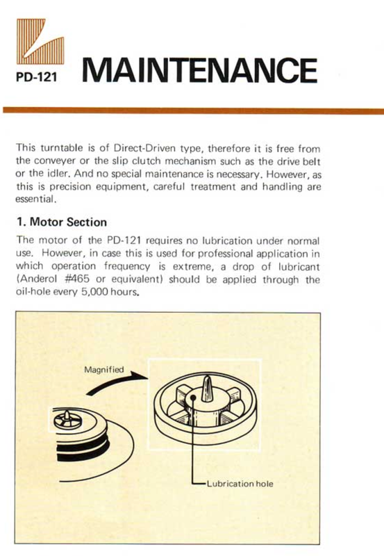

es ist einfach......
[Bild: Bildschirmfoto-2021-05-15-um-18-04-03.png]
https://www.amazon.com/Lube-V-Equivalent...B07QD37HR4
Du liegst mit deinem Sinterlageröl also ganz richtig....
Ok, danke! Habe mir nun synthetisches Sinterlageröl bestellt.
