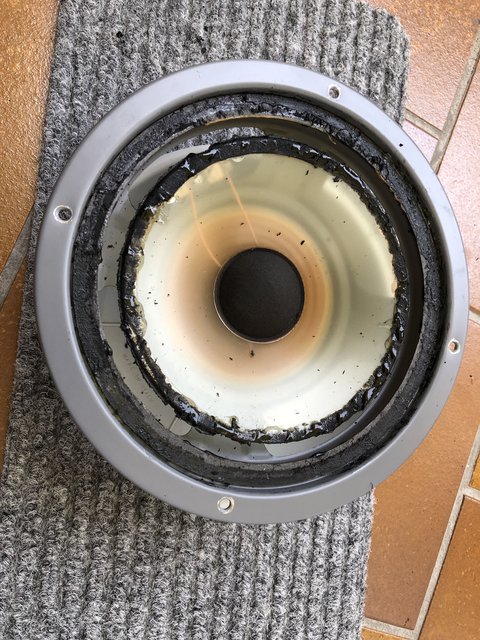

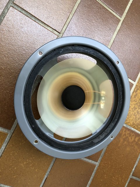

Kurzer Reparaturbericht und Danke für die guten Tips
Aus Alt
][Bild: EC4-F537-A-BB45-43-E5-895-E-35794-D8202-AF.jpg][/u

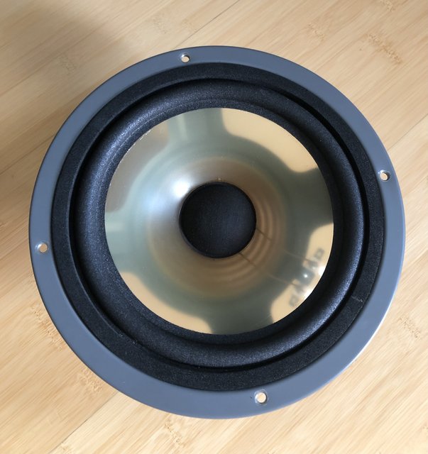

mach Neu
[Bild: CBE1190-C-DE01-4-D22-A41-C-BC71-AD60-FC35.jpg]
Kleber entfernen ging bei mir am besten mit Farbabbeizer und Nitro
Neue Schaumstoff- Sicken sind schon bestellt
Wow,
der sah ja mal so richtig übel aus.  Kotz
Das Polyprop ist wirklich gut erhalten. Kaum vergilbt. Bis hierhin gut gemacht!
Am Korb geht noch was. Oldie
