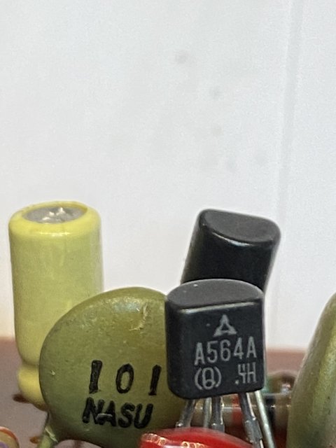

bin gerade dabei die Phonovorstufe neu aufzubauen.
Verbaut wurden auf der Platine 6x 2SA564.
[Bild: D833-B1-DB-8731-403-D-83-FC-AB0-FEFCF762-B.jpg]
Mir fehlt hier das Wissen, den richtigen Ersatztransistor heraus zu suchen.  Sad2
Kann mir bitte jemand helfen und sagen welchen ich sicher benutzen kann. Im Idealfall einen den man heute auch noch kaufen kann. Thumbsup
Traue mir das einfach nicht zu.
Danke

Also der T.E. hat in seiner Phonostufe 2SA564 verbaut und möchte diese, so lässt sich vermuten, wechseln. Der 2SA564 zählt nicht zu den rauschärmsten Typen des Universums. Zumindest wird in den Ur-Datenblättern keine Rauschzahl angegeben, geschweige denn ein Muscheldiagramm (Muscheldiagramm kenn wahrscheinlich wieder keiner, aber da ich in Deutschland lebe, benutze ich auch die deutschen Ausdrücke). Anhand des Muscheldiagramms könnte man vom original verbauten Transistor einmal nachrechnen, ob er im richtigen Arbeitsbereich läuft. Man weiß es aber nicht.
Scope (ich glaube dein Name ist Andreas, richtig?) hat ja schon einen passenden, sehr rauscharmen Ersatz benannt. In den Datenblättern ist auch ein Muscheldiagramm angegeben. Danach kann man jetzt, wenn man den Schaltplan und die Werte der Bauteile kennt, einmal nachrechnen, ob der neue Ersatztyp tatsächlich mit den vorhandenen Werten des Premamps in die Schaltung passt.
Rechnet man nicht nach, wird man wahrscheinlich außerhalb des optimalen Arbeitsbereiche für das Rauschverhalten landen. Als Konsequenz daraus könnte man auch würfeln und jeden x-beliebigen Transistor nehmen.
Fazit: man sollte schon wissen, was man tut, ansonsten sollte man es bleiben lassen.
Wobei noch zu erwähnen wäre, dass das von scope benannte ebay Angebot einen Fehler enthält: die Transistoren sind als "GR"-Typen ausgegeben und sollen einen hFE von 700 Haben. Die GR Typen, so es welche sind, haben keinen hFE von 700, sondern knapp die Hälfte. Ist man auf einen hohen hFE angewiesen, würde das nicht reichen. Da aber in der Originalbestückung des Phono Preamps "Q" Typen verbaut sind, reichen die "GR" Typen allemal.

Also ich habe mir eben mal das Service Manual angesehen. Die dort verbauten Transistoren sind bereits "Low Noise" Typen. So ist es dort angegeben. Der Fremdspannungsabstand ist mit 70dB für die Phonostufe angeben.
Es wird sich, wie du schreibst, wahrscheinlich nix ändern, außer dass es hinterher etwas mehr rauscht, wenn der derzeit anscheinend unzufriedene Besitzer Pech hat.
