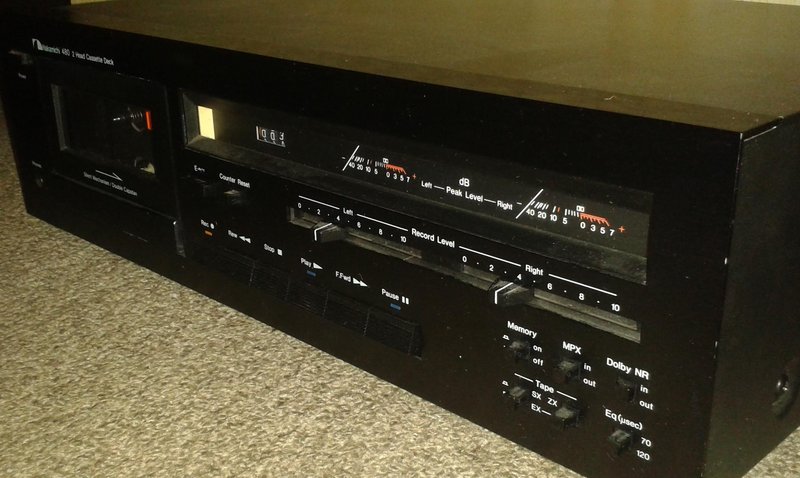

Das Opfer:
![[Bild: 20211027-165334.jpg]](https://i.postimg.cc/tJNR0v8h/20211027-165334.jpg)
![[Bild: 20211027-165303.jpg]](https://i.postimg.cc/pXkVq7fv/20211027-165303.jpg)
![[Bild: 20211027-170109.jpg]](https://i.postimg.cc/wTNQSCqC/20211027-170109.jpg)
Nakamichi 480 von 1980.

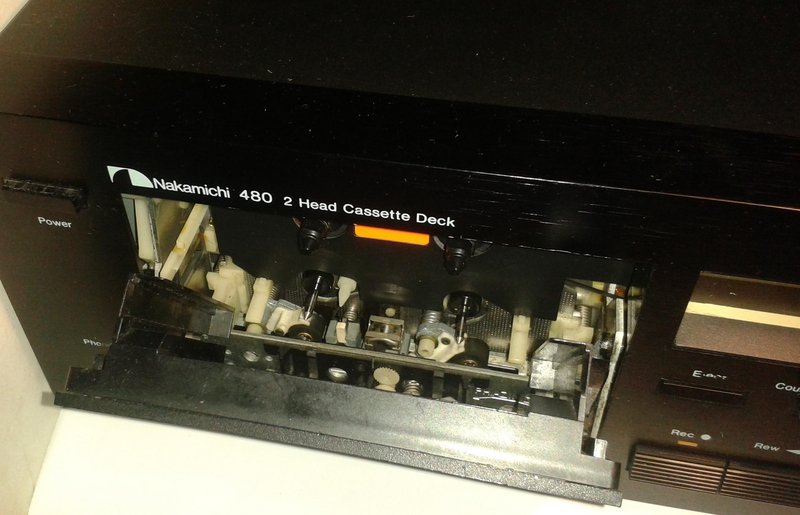

Deckel runter und reingeschaut:
![[Bild: 20211027-170532.jpg]](https://i.postimg.cc/g2QW7PrC/20211027-170532.jpg)

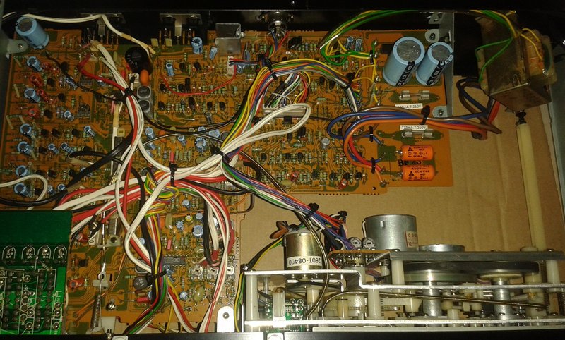

Auch der Boden lässt sich abschrauben:
![[Bild: 20211028-090342.jpg]](https://i.postimg.cc/JnKY9bPs/20211028-090342.jpg)

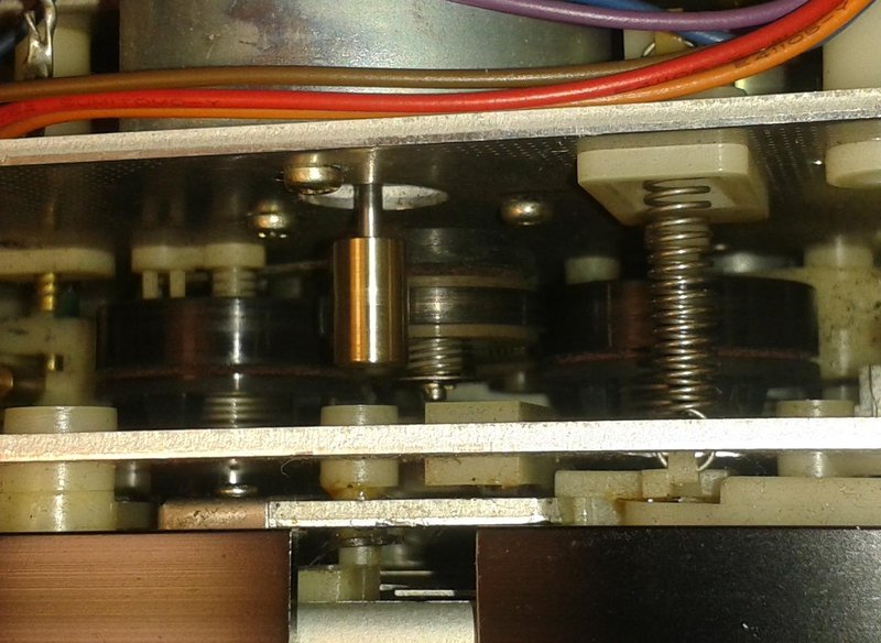

Das Laufwerk:
![[Bild: 20211027-170631.jpg]](https://i.postimg.cc/Mpk53Pqs/20211027-170631.jpg)
![[Bild: 20211027-170701.jpg]](https://i.postimg.cc/XY0hB7G7/20211027-170701.jpg)
![[Bild: 20211028-090601.jpg]](https://i.postimg.cc/28NT29z0/20211028-090601.jpg)
Die Standart-Probleme dieser Laufwerke sind hier (noch ?) nicht vorhanden, oder wurden sie bereits erledigt ?
Keine Probleme der Anlenkungen der Bowdenzüge für Klappenentriegelung und Schiebeschalter(Rec/Play).
Allerdings muss der Eject-Knopf komplett eingedrückt werden, bevor die Cassettenklappe entriegelt wird.
Beide Andruckrollenarme sind leichgängig.
Der Flachriemen wurde bereits erneuert (Kennzeichnung Marrs) und auch die Vierkantriemen für Assistmotor und Zählwerk bzw. Bandlaufüberwachung sind ausreichend straff.

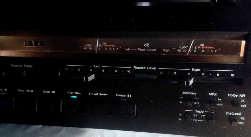

Aktueller stand der Technik ist nun:
Bei Befehl Wiedergabe leuchtet die grüne Play Statusanzeige, sonst passiert nix mehr. Auch der Capstanmotor läuft nicht mehr an. Kopfschlitten fährt nicht hoch usw.
REW funktioniert. Kopfschlitten fährt ca. 10 mm hoch und der linke Bandwickel wird wieder recht schnell gedreht (ohne Case). Dabei liegen am Wickelmotor 11,8 Volt an. FF ist komplett ohne Reaktion. Am Wickelmotor nur 1 Volt messbar.
Wenn man den Löschschutzschalter überlistet kann man auch die Aufnahme-Bereitschaft aktivieren. Zumindest die Statusanzeigen für REC, PLAY und PAUSE leuchten und es ist ein kurzes Klacken zu hören. Ansonsten passiert nix mehr.
Ist das nun eventuell die Spätfolge des Sturzschadens ? Möchte ich bezweifeln. Hier war ich nun erst mal völlig ratlos.

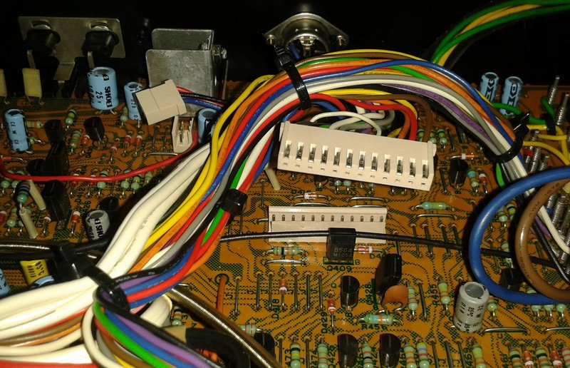

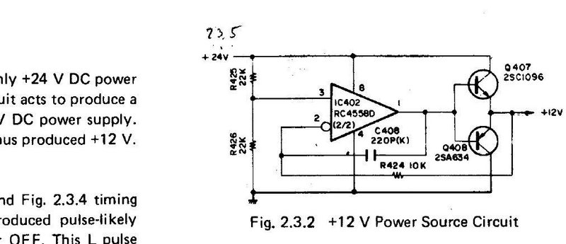

Nun wieder in den Schaltpaln geschaut, wo die 12V generiert werden.
Und hier ist auch - vermutlich - die Fehlerquelle:
![[Bild: 20211030-130922.jpg]](https://i.postimg.cc/MGCkKbSX/20211030-130922.jpg)
![[Bild: 20211030-133338.jpg]](https://i.postimg.cc/Bv1yyLK3/20211030-133338.jpg)
Die beiden Transistoren Q407 + Q408 erzeugen aus der 24V Versorgungsspannung, die benötigte 12V Spannung für z.B. IC402, Wickel- und Assist-Motor.

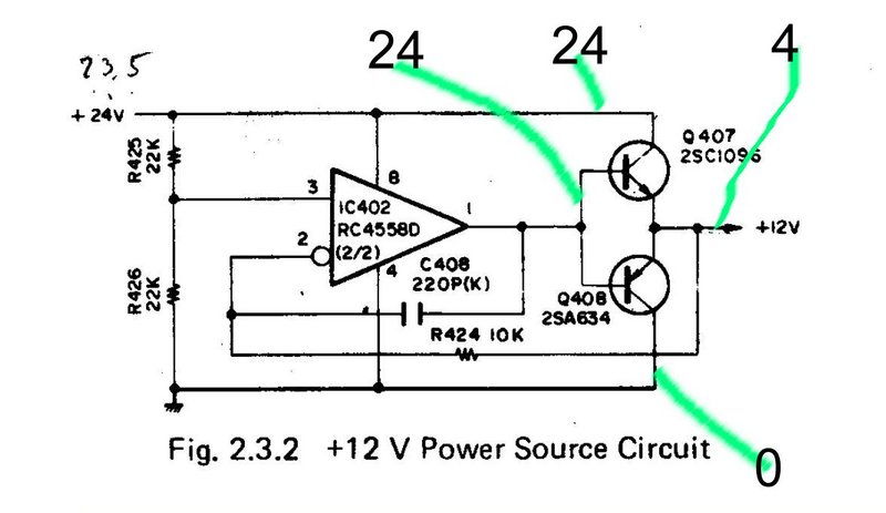

Das Schaltbild zur 12V Versorgung:
![[Bild: Q407-Q408.jpg]](https://i.postimg.cc/VvsKYddd/Q407-Q408.jpg)
Die handschriftlichen 23,5V sind nicht von mir.
Hier habe ich die aktuell gemessenen Spannungswerte eingetragen:
![[Bild: Q407-Q408aaa.jpg]](https://i.postimg.cc/nzSDDz3s/Q407-Q408aaa.jpg)
Bedeutet für mich: Eingangsspanung (24V) ist ok, Ausgangsspannung (3,9V) ist mause, da es 12V sein sollen.
Nun ist meine Vermutung, dass einer der Transistoren Q407/Q408 defekt ist ? Oder beide ?
