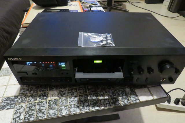

Ich habe ebenfalls bei zwei Sony TCK-611S letzthin die Andruckrollen ersetzt, ich habe allerdings die "Zwischenhändler" umgangen und direkt beim "Chinesen" bestellt, ich bin mir ziemlich sicher dass es die genau gleichen sind:
https://de.aliexpress.com/item/100500187...6c37jLEvUb
Typ "R", Außen-Durchmesser 13mm, 2mm Bohrung, 6.5mm Breite.
