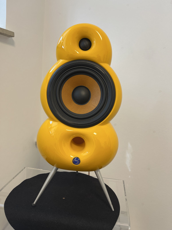

Ich habe ein Paar süsse Minipod-Böxle. So richtig Old-Fidelity ist das nicht. Sie dürften von 2010 sein. Aber irgendwie hänge ich an den Kleinen....
Bei Versuchen mit Geraffel habe ich die glatt zerschossen. Seitdem kratzt eine im Bass. Ich habe die jetzt mal auseinander gebaut und dabei wahrscheinlich die Ursache gefunden:
Die Zentrierspinne hat sich gelöst...
Meine Frage: Kann ich die wieder kleben? Wenn ja: welchen Kleber empfehlt Ihr? Oder ist zufällig einer im Raum Düsseldorf/Ruhrgebiet/Köln, für den das ein kleiner Akt ist?
Zum wegschmeissen sind sie mir zu schade.

Die Zentrierspinne war noch 1/4 fest und konnte nur in einer Position befestigt werden. Ich habe mich mit spitzen Fingern durch den Korb durchgehangelt. Professionell ist wahrscheinlich anders, aber für den Fall scheint es gereicht zu haben…
Perfekt!
Dann schau dir bitte auch mal den anderen Lautsprecher an, ob die Spinne auch locker ist. Möglich isset ...
Habe ich gemacht. Die saß fest. Alles prima!
