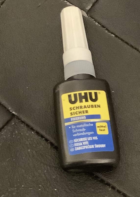

Mit „UHU-Schraubensicher mittelfest“ auf die Welle kleben
Oh, na da werde ich mal sehen, hätte richtig zu tun das Zahnrad auf die Welle zu bekommen. Hans - Volker, was meinst Du mit Mittelfest.
Na ja, das heißt so
Ich habe damit erfolgreich die weißen Wickelantriebe des Tascam DA-30 geklebt. Musste ich zwar dieses Jahr wiederholen, aber so winzig wie die Dinger sind und die Kontaktfläche der zwei Teile auch, kann ich da nicht meckern.
