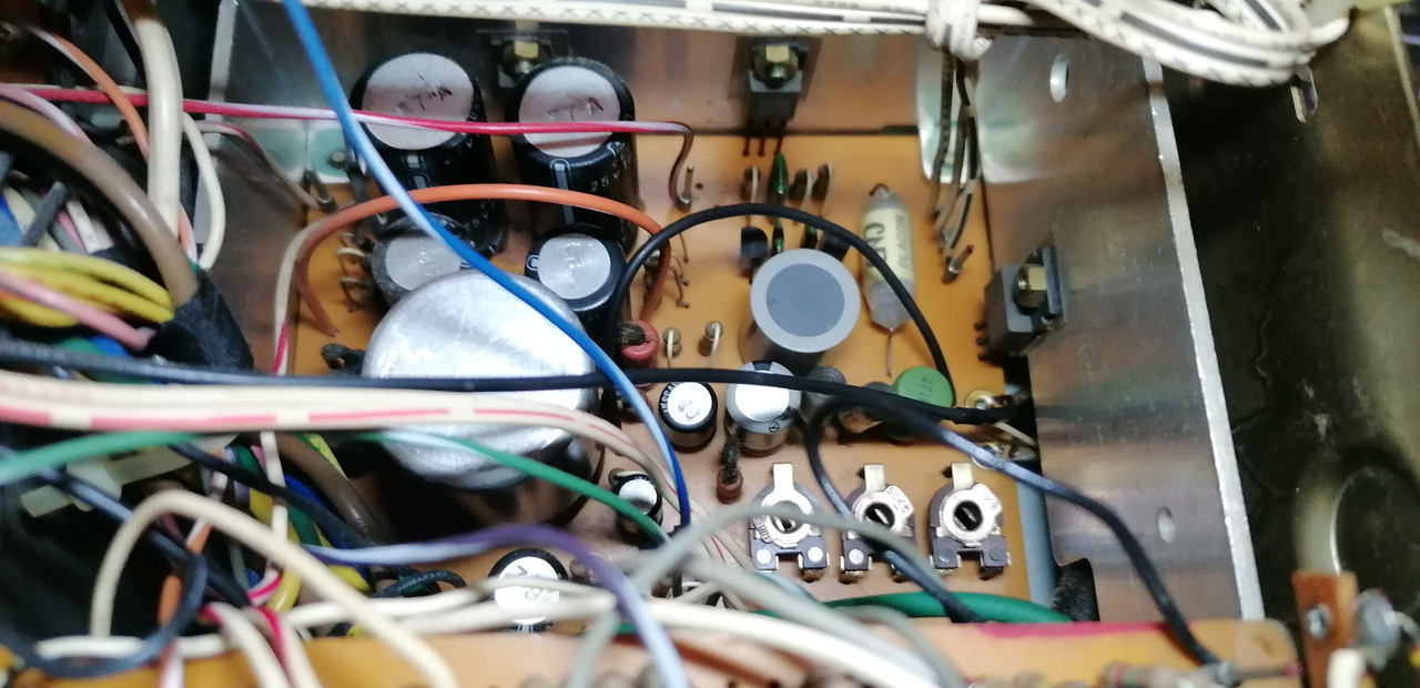

Bei meinem Akai GXC760 d ist die Tastatur plötzlich tot nachdem ein Lämpchen der Taste Play durchgebrannt ist. Jetzt funzt keine Taste mehr. Hat jemand eine Idee? Sicherungen gibt es keine.
Vielen Dank

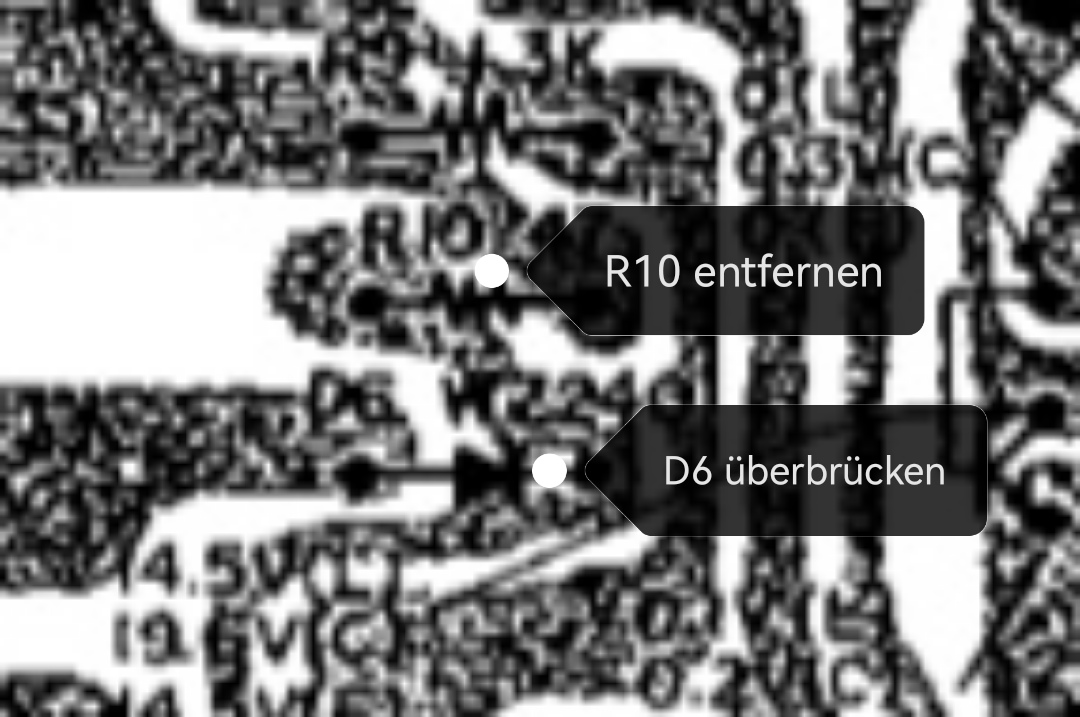

Du bist super. Bitte hilf mir weiter. Soll ich nur den Transistor tauschen? Gibt es Ersatz Typen oder wo bekomme ich den!
Ganz ganz lieben Dank
Die Skizze sagt doch alles.
Transi raus, R10 raus, Z-Diode überbrücken und einen Lienearregler Typ 7824 (mit den gekreuzten Beinchen) einlöten. Du ersetz damit die Z-Dioden/Transistorregelung (die jetzt kaputt ist) durch einen viel besseren Linearregler (IC)
Harald

Der 7824 ist sowas von Standardware -- den kriegst Du beim ersten Klick oder ersten Besuch beim Elektronik seller.
Wichtig: bei den 78XX-Reglern liegt die Kühlfahne auf Masse. Schau sicherheitshalbe, ob das Kühlblech irgendwie kontakt hat und sonst (oder sowieso) sicherheitshalber mit Isolierscheibe und Plastikverhüterli verschrauben.....
Das hier geht? Der Kühlkörper darf keinen Massekontakt haben. Ich hätte Wärmeleitpaste verwendet. Die Füßchen muss ich kreuzen. Bitte nicht böse sein!!!

[Bild: IMG-20221104-183132.jpg]
Wie schaut die Diode aus?
[Bild: Screenshot-20221104-224636.jpg]
[Bild: Screenshot-20221104-220719-com-google-an...902030.jpg]
