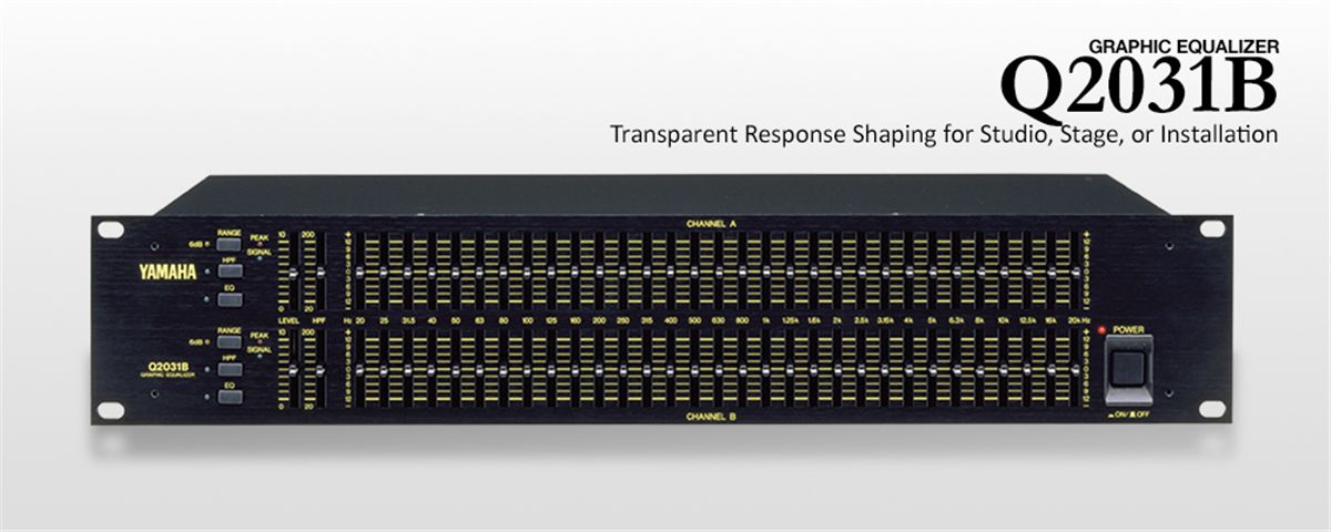

Bei mir ist es umgekehrt. Ich setze meinen Equalizer nur aus klanglichen Gründen ein - ein Yamaha Q2031B. Suche noch nach einer bezahlbaren, moderneren DSP Lösung. Ein Mini DSP ist mir zu sehr auf Subwoofer ausgerichtet, habe keinen im Einsatz.
