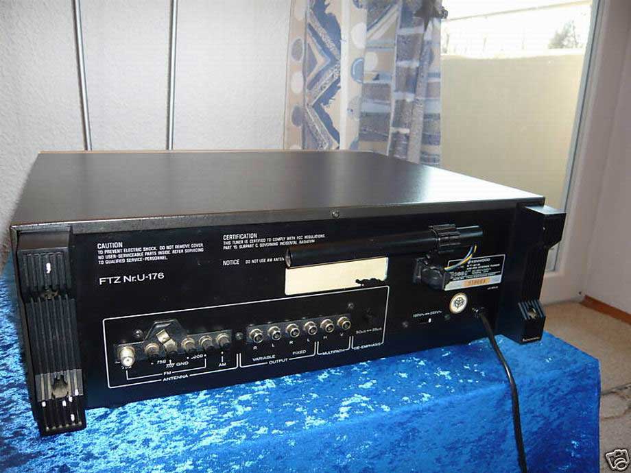

Hatte schonmal danach gesucht, aber nach mehreren Anläufen immer noch nicht ausfindig machen können.
Weiss jemand wie diese Aufsteller / Sockel auf der rechten Seite des Gehäuses fachlich genannt werden bzw.
wo es die geben könnte? Sie sind meisstens aus Plastik in der abgebildeten Form.
Hier am Beispiel eines Teac MA-7
Schon alle möglichen Stellen vergeblich abgegrast.

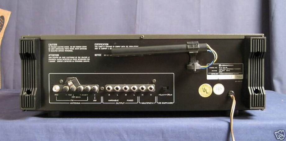

Kenwood hatte die bei einigen Tuner der KT-x15 - Reihe. Aber das waren dann auch große Gehäuse...

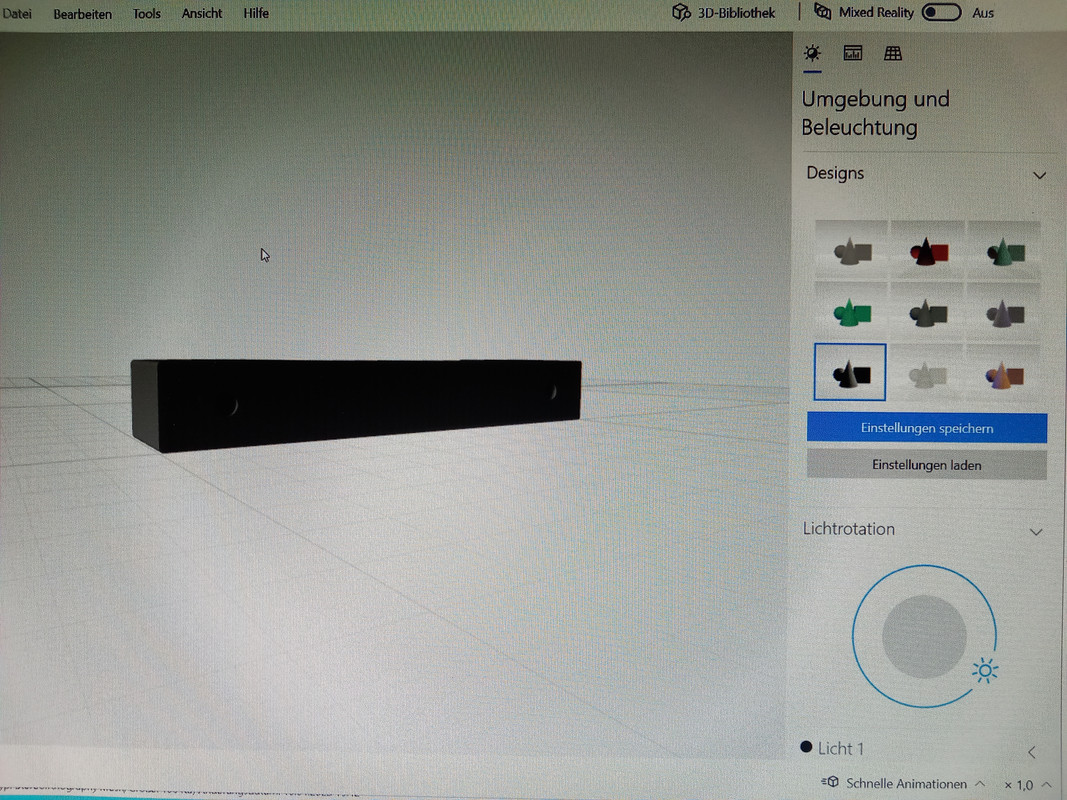

Hallo gyp
Habe mal ein bisschen rumgemalt :

(10.04.2023, 19:04)p.seller schrieb: [ -> ]Hallo gyp
Hallo Werner
vielen Dank für Dein Designvorschlag zu einer Lösung mittels 3d Druck!
Ich denke, wie oben kommentiert, sind wohl die Gerätefüsse die einfachste und flexibelste Lösung.
Aber dennoch, nochmals, meinen allerbesten Dank!
