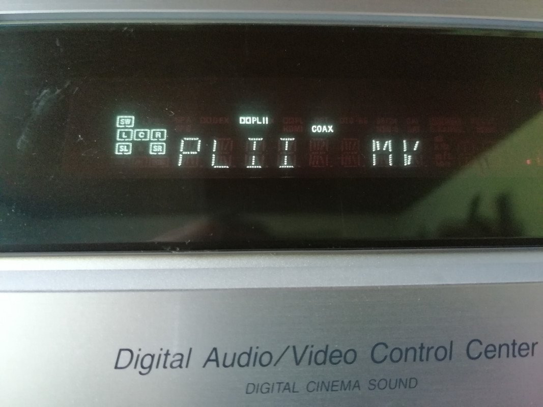

Mach doch bei Gelegenheit 1-2 Pics vom Amp, was der so anzeigt.
Der Amp bekommt das Signal per Coax
Wenn ich HDMI anschließe steht im Display abwechselnd "unlock" - "not used" und es kommt kein Ton
Kann ich nicht mehr fotografieren, weil ich die Kabel wieder entfernt habe
![[Bild: IMG-20230531-194456.jpg]](https://i.postimg.cc/wjfB9pF8/IMG-20230531-194456.jpg)
Das zeigt der Player an :
Über Coax kommt nicht mehr als 44,1 kHz
Mit Muti Stereo klingt es mit Abstand am besten
![[Bild: IMG-20230531-194638.jpg]](https://i.postimg.cc/HL8TH7VX/IMG-20230531-194638.jpg)

Was nicht am Player sondern an meinem Receiver liegt, welcher keine Mutichannel Signale von SACDs verarbeiten kann.
Dies geht nur bei DVDs und Bluray.
Die in der BDA des Receivers für Stereo Signale empfohlene Umcodierung per Dolby Prp Logic II MS (MS steht für Music) empfinde ich aber klanglich deutlich schlechter als die Multi Stereo Wiedergabe.

Danke für die Bilder. Gott sei dank bist Du selbst zu dieser Erkenntnis gekommen.
So kurz vor Mitternacht hatte ich meinen schon verfassten Text wieder gelöscht.
Sinngemäß wollte ich sagen: Was Du hörst, ist ein stinknormaler Stereo-Ton mit grad mal CD-Qualität - wenn überhaupt, da mehrfach hin- und hergewandelt, und mittels irgend eines Surround-Decoders auf alle LS verteilten Musikbreies.
Hat nicht ansatzweise was mit Hochauflösend oder gar sauber decodiertem Mehrkanalton zu tun, wie Du ihn z.B. von einer Blu-ray oder (wenn vorhanden) DVD-Audio kennst.
