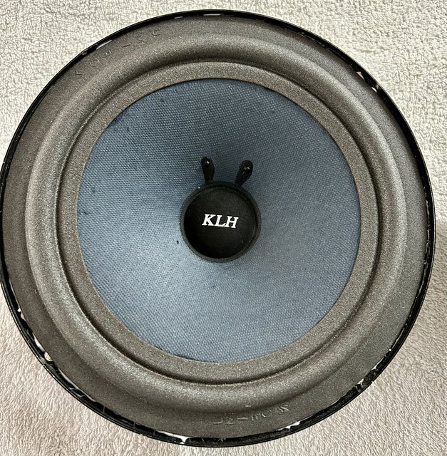

Vorher:
[Bild: IMG-1241.jpg]

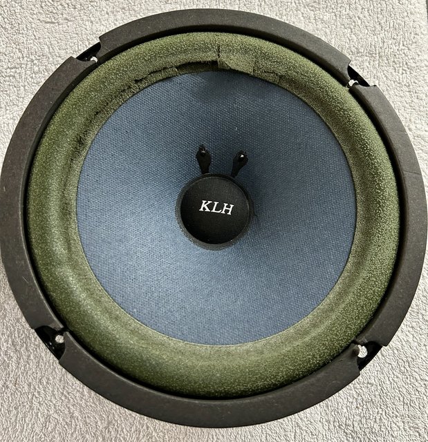

Nachher:
[Bild: IMG-1242.jpg]
Sicken habe ich hier bestellt. Bin sehr zufrieden, schöne Qualität, passgenau, nicht zu hart und prompter Versand, gut verpackt.
