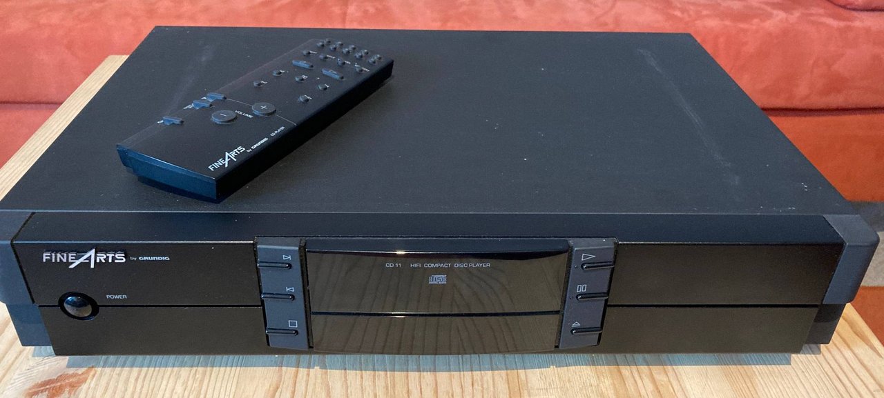

so als Beifang zu meinem Schnapper Yamaha RX-V2600 hab ich ja noch einen Grundig Fine-Arts CD11 mitgenommen.
Fine Arts hat ja grundsätzlich einen guten Klang - und unter dem Label gab's einige tatsächlich feine Geräte - zu denen
der CD 11 eher nicht gehört.
[Bild: CD11-kpl.jpg]
Was macht er? CD rein, Play gedrückt - CD-Lade fährt rein, man hört auch die Optik "pumpen" - aber
die CD läuft nicht an und nach einigen Sekunden kommt die Lade wieder raus.  Nach dem öffnen des Gehäuses ist der erste Eindruck: Nanu,
hat da jemand die Platine ausgebaut?  Sad2
[Bild: CD11-offen.jpg]
Das Ding ist ja fast leer.... Denker  Na ja, die ganze Platine sitzt unter dem Laufwerk und ist daher auch seeeehr komfortabel zugänglich.
