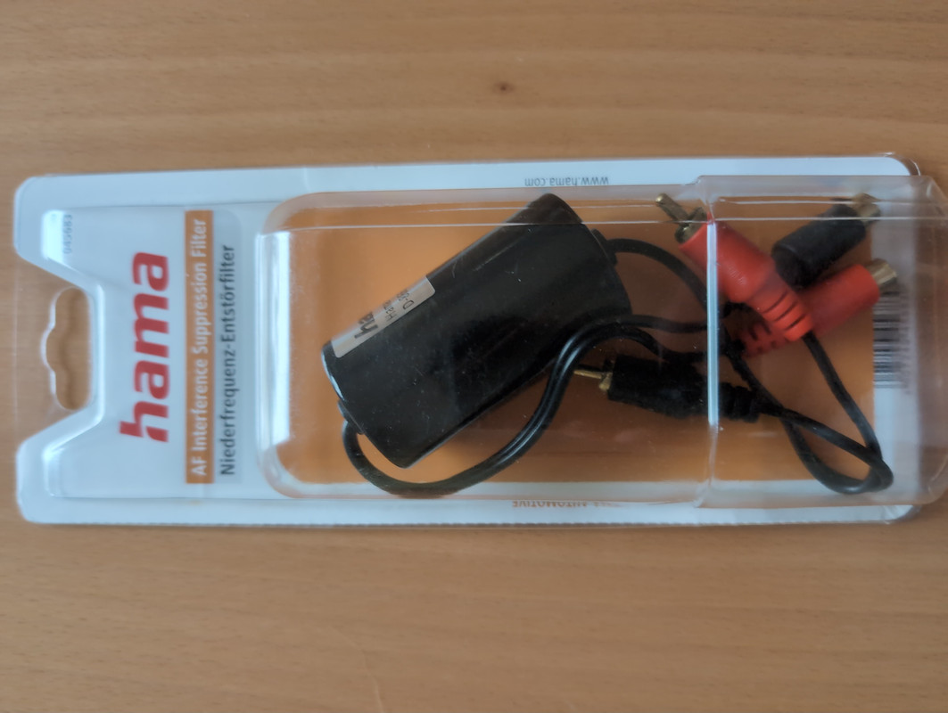

Moin.
Nach Anschluss des Filters kommt am Sub gar kein Ton mehr raus.
[Bild: IMG-20250311-170940.jpg]
Irgendwie nervt das Problem langsam aber sicher.
Traurig grüßt
Tommy.
