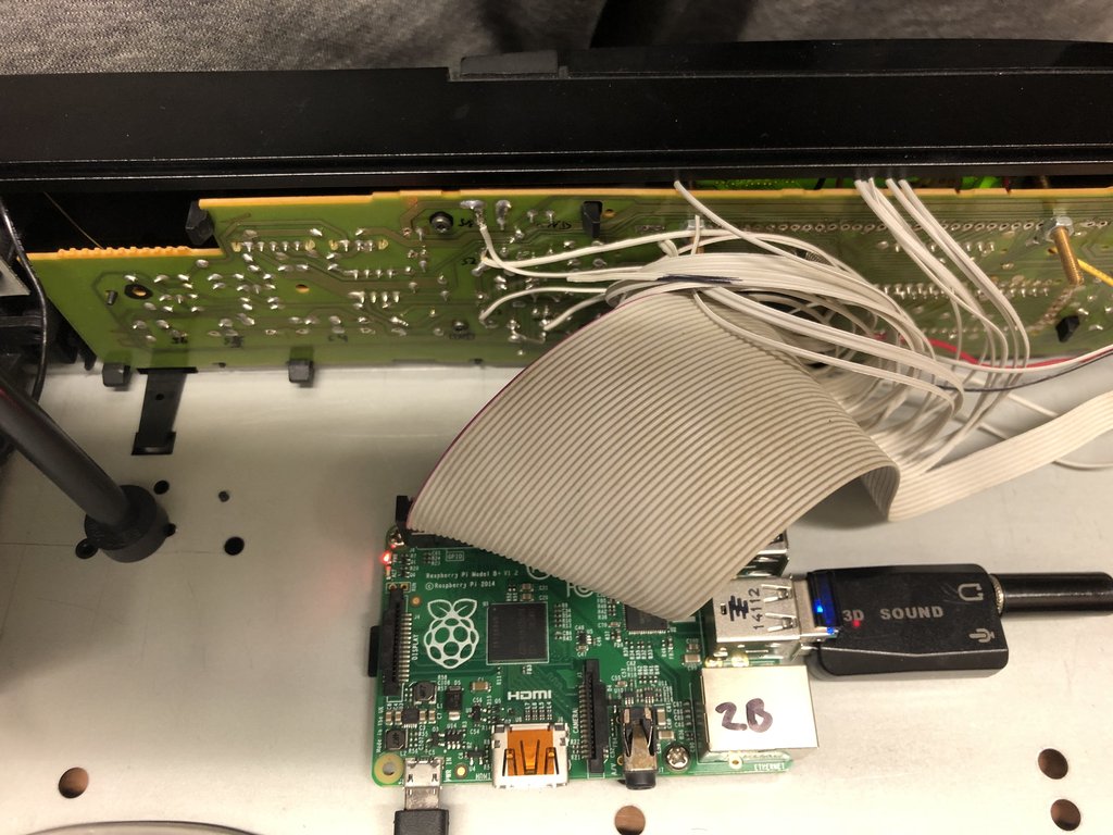

Von der Frontplatine nutze ich nur die sechs Tasten um das Display. Dazu habe ich alle Vorwiderstände entfernt und die Pins mit den GPIOs des Raspberrys verbunden. Die zweite Seite der Taster liegt auf Masse. Außerdem trägt die Frontplatine das neue Display. Das ist ein 2x20 aus der Bastelkiste.
[Bild: IMG-5976.jpg]
Hier sieht man den Raspberry mit den Verbindungen zur Frontplatine.

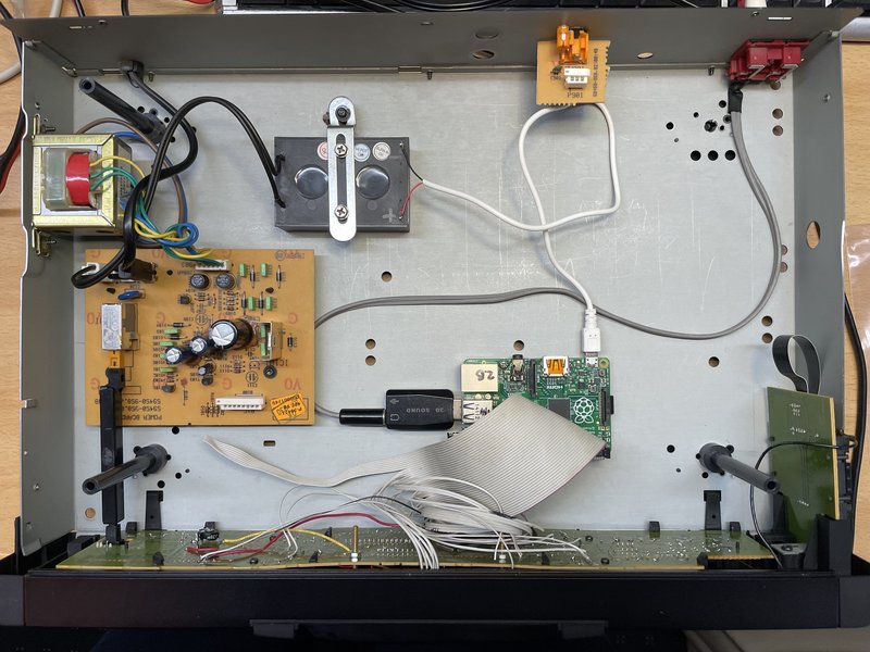

Gesamtes Innenleben mit Netzteil. Als Audioausgang habe ich die originalen Cinchbuchsen genutzt.
[Bild: IMG-5980.jpg]

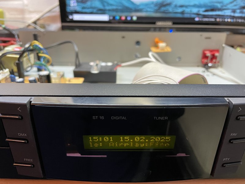

So sieht der Webradio- Tuner von vorne aus.
Die Displayfarbe passt leider nicht, aber er fügt sich gut in die gesamte Anlage ein.
Anfangs hat auch AirPlay funktioniert, aber das lässt sich sich seit einiger Zeit schon, nicht mehr verbinden. Wahrscheinlich hat Apple irgendwas geändert, das ist ja alles eher undokumentiert und durch ReverseEngineering entstanden.
Das Ganze ist als lowcost Projekt anzusehen und entstand komplett aus vorhandenen Kram. Der Klang ist trotz der 2€USB soundkarte wirklich gut.

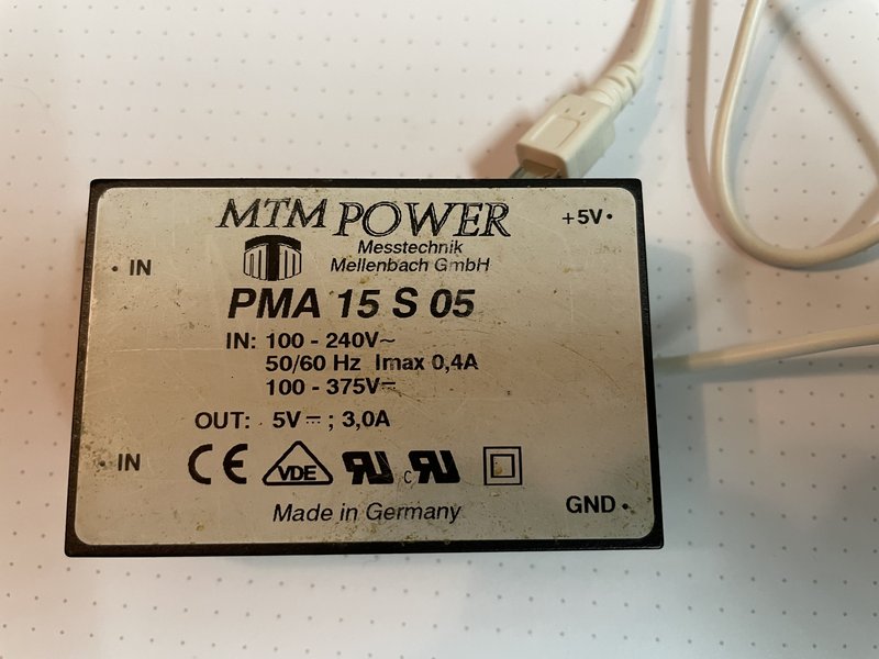

Hier die Lösung zum Netzteil:
[Bild: IMG-8491.jpg]
[Bild: IMG-8493.jpg]
Und AirPlay geht auch wieder, nur weiß ich nicht warum. Ich habe an der Software nichts geändert.
[Bild: IMG-8494.jpg]
Gruß Lars
