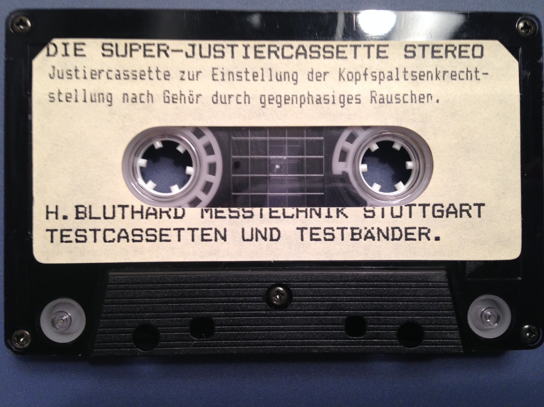

Ich habe auch noch dieses alte Schätzchen von Bluthard, vielleicht hilft mir das Testtape weiter?

Wozu die Schrauben rechts vom Kopf dienen, hatte ich ja oben bereits beschrieben. Tonkopfschrauben sind nie "fest", denn es sind ja Justiereinrichtungen. Nur einen Löschkopf bei einfach-Laufwerken findet man schon mal ohne Justiervorrichtung fest angeschraubt.
Mit dem Herumschrauben an dieser "nicht festen" Schraube wird es nun leider erforderlich sein, die Kopfhöhe und Schräglage zum Band neu zu justieren. Dazu bedarf es mehr als nur der Azimutheinstellung mit Rauschen nach Bluthard-Cassette. VOR dem Herumschrauben hätte diese ausreichen können, jetzt muß der Kopf vermutlich komplett justiert werden. Jetzt keine Cassetten mehr damit abspielen, sonst kann die verstellte Bandführung die Bänder beschädigen! Daß das nicht geschieht, ist z.B. mit einer Spiegelcassette zu überprüfen...
Bitte einen Spezialisten konsultieren, wenn Du das schöne Gerät retten möchtest.
