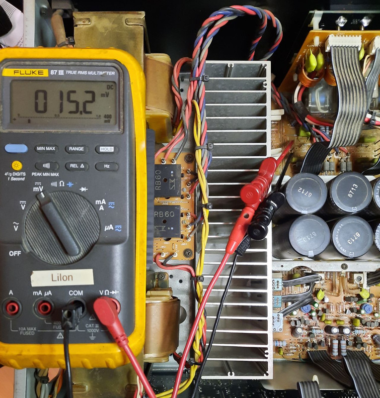

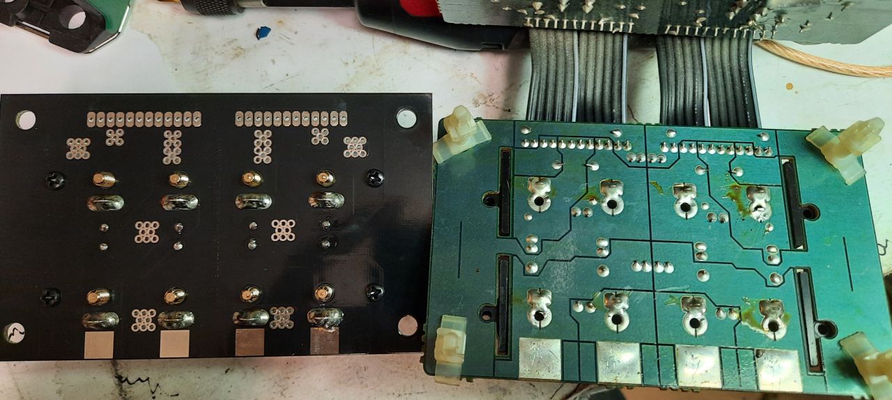

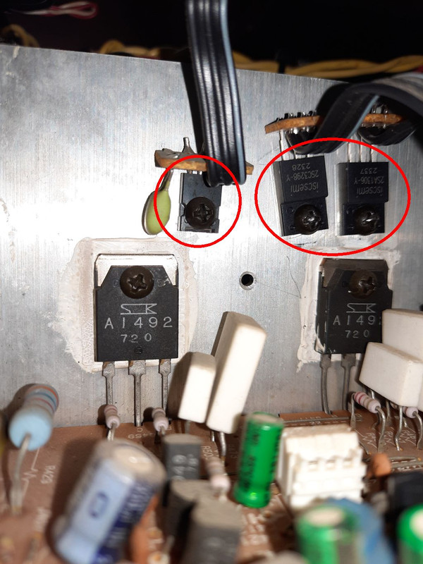

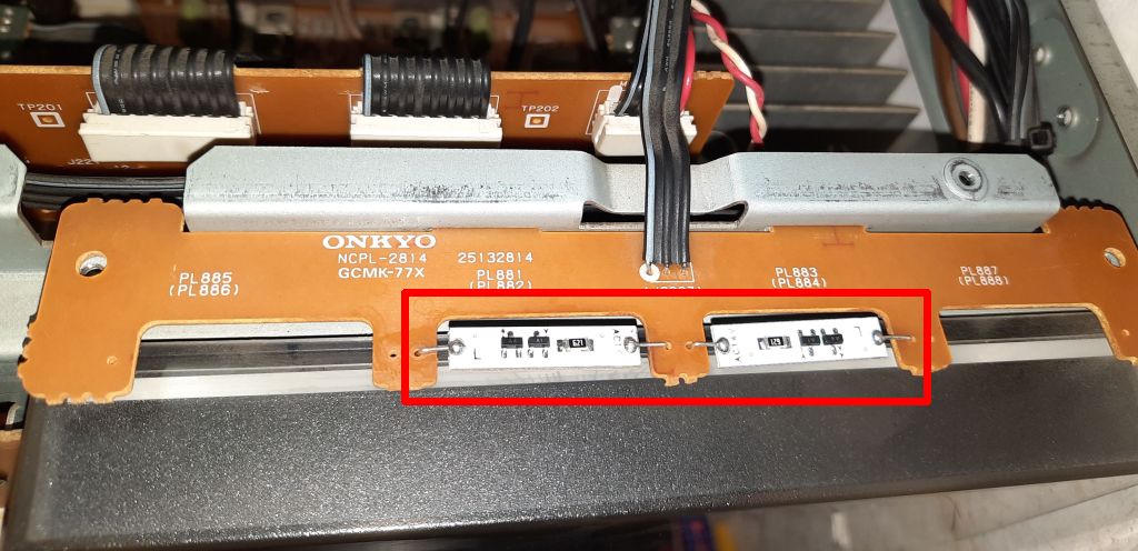

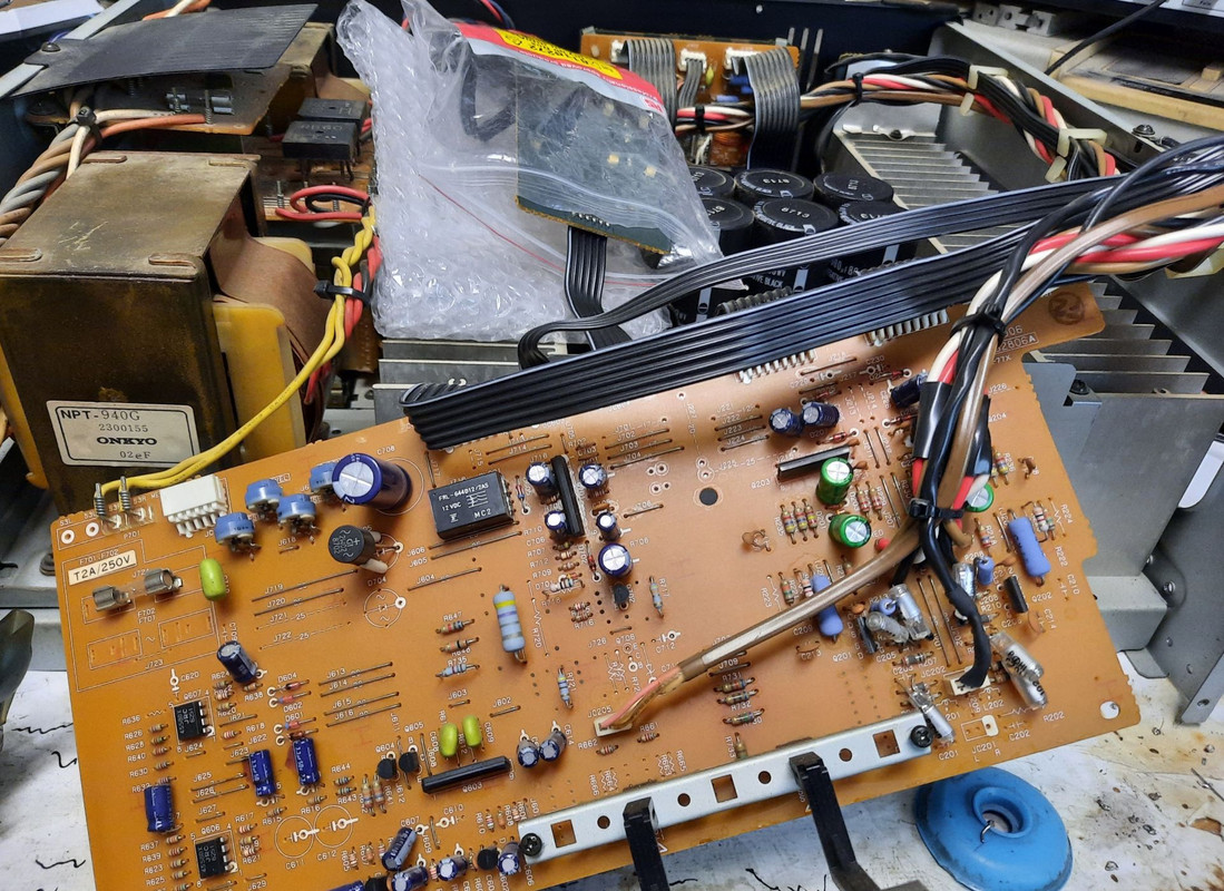

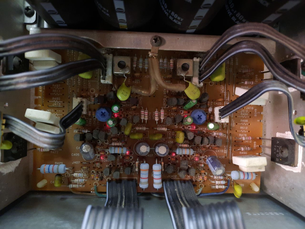

Hallo Leute meine Onkyo M-5570 ist fertig, war doch allerhand zum machen.
Anbei ein paar Fotos von den getauschten Teilen. Soweit ist alles gut, nur das mit der Einschaltverzögerung
klappt leider nicht mehr.
Gruss yamaha
![[Bild: Beleuchtung-Alt.jpg]](https://i.postimg.cc/yxdz2QvH/Beleuchtung-Alt.jpg)
![[Bild: Beleuchtung-neu.jpg]](https://i.postimg.cc/gJc96t9Z/Beleuchtung-neu.jpg)
![[Bild: Getauscht-Q443-Q445-Q447.jpg]](https://i.postimg.cc/mrwJR3c2/Getauscht-Q443-Q445-Q447.jpg)
![[Bild: Getauscht-Q701-TA7317-P.jpg]](https://i.postimg.cc/Bvq7h8hW/Getauscht-Q701-TA7317-P.jpg)
![[Bild: Getauscht-Q437-Q435.jpg]](https://i.postimg.cc/50Xh3Y04/Getauscht-Q437-Q435.jpg)

![[Bild: Main-Amplifier-PCBoard-mit-Q701.jpg]](https://i.postimg.cc/2j2Wv1Wb/Main-Amplifier-PCBoard-mit-Q701.jpg)

![[Bild: Ruhestrom.jpg]](https://i.postimg.cc/43s4B5kJ/Ruhestrom.jpg) Alles was rot eingekreist iat war kaputt

die Einzeltransistoren, die da mit kleinen Platinchen auf den Kuehlkoerper geschraubt sind:
Sind deren Leitungen immer noch mit den Steckfassungen auf der Hauptplatine angeschlossen?
Die Dinger ausbauen und die Leitungen direkt einloeten. Diese Fassungen haben so manche Endstufe auf dem Gewissen.
Dann noch C405-408 tauschen (ich meine, die haben 330µ, darf auch 470µ sein) . Sind gerne muerbe. Nachloeten in der Gegend kann auch kaum schaden.
Das Netzteil hat wenig Gnade mit Verstaerkern, die wegen Kontaktfehlern etc. Probleme mit der Stabilitaet oder dem Ruhestrom bekommen. Abgebrannte Endstufen muessen nicht sein.
Ueberprueft werden sollten auch die grossen Ladekondensatoren. Oft genug sind die undicht. Tausch ist nicht ganz einfach, es muss auch unbedingt bei passender Kapazitaet und etwas hoeherer Nennspannung (sie werden knapp an ihrer Grenze betrieben, daher sollten es 100V-Kondensatoren sein) auf die Abmessungen geachtet werden. Wie man sieht, der Durchmesser ist kritisch.

Also Peter, so eine kaputte Steckverbindung zu den Treibern hatte ich noch nie - und wir waren jahrelang Onkyo-Vertragswerkstatt. Wo hattest Du das denn bei einer M-5570?? Alles andere kann ich unterschreiben, entspricht auch meinen Erfahrungen.

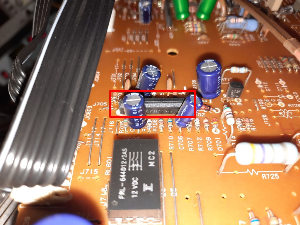

Hallo die Onkyo läuft jetzt den ganzen Tag ohne Probleme, mal ein paar Watt oder mal 300 Watt.
Das mit der Einschaltverzögerung nicht mehr klappt, muss ich daran gewöhnen. Am Protections IC
TA 7317P kann es nicht liegen, hat mein Bekannter 2x getauscht, weil er dachte das der neue kaputt sei.

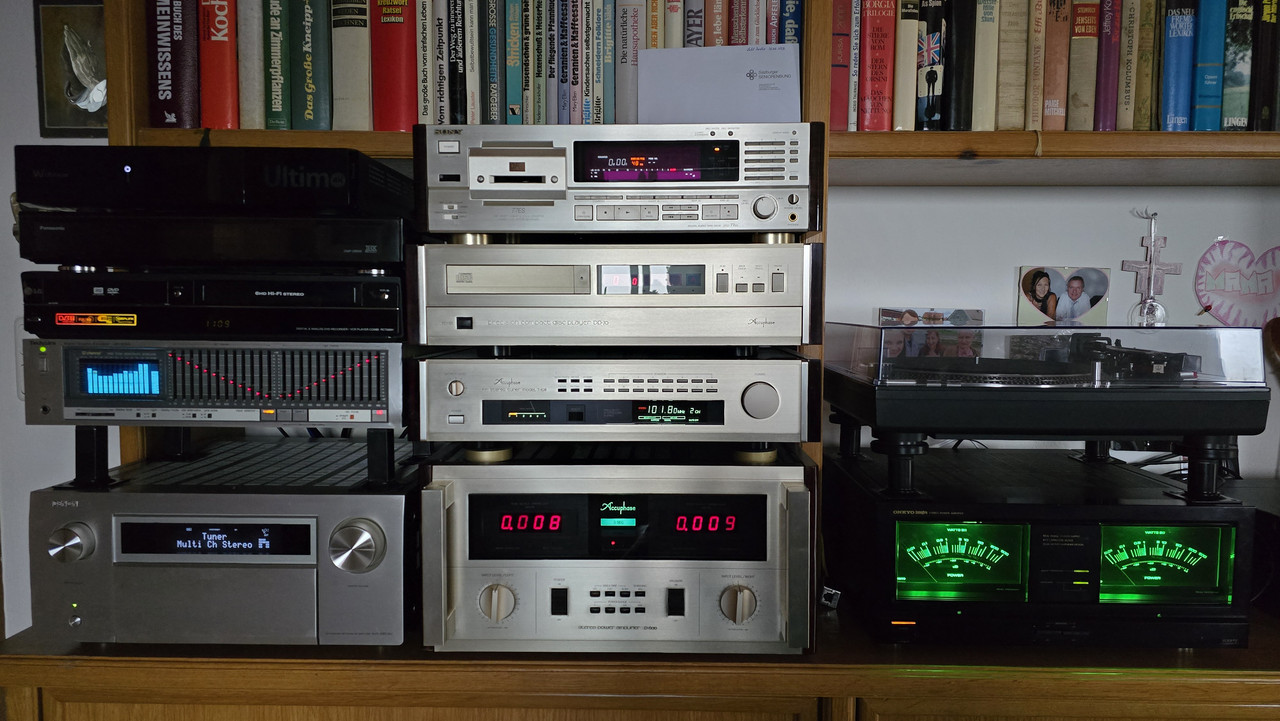

Die Einschaltverzögerung klappt nicht mehr, Sofort nach einschalten kurzer Plop am Lautsprecher zuhören.
Normalerweise dauert es ein paar Secunden mit die Lautsprecher freigegeben werden. Hier ein Foto von der
Onkyo mit neuer LED Beleuchtung.
gruss yamaha
Die Vu Meter schauen schon gut aus, daneben die Digitale Anzeige der P600

Die Elkos, die für das Zeitglied der Schutzschaltung zuständig sind, wurden nicht erneuert - nur das IC (schon etwas merkwürdig).

Hallo, sind das die Blauen Teile, kann es an den liegen das die Einschaltverzögerung nicht klappt.
Gruss yamaha

Genau...so etwas gehört aber zum Grundwissen, bevor man an so einem Gerät schraubt!

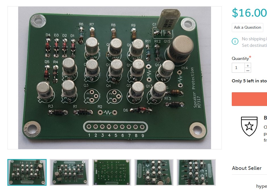

Hallo mein Bekannter hat einen Interssanten Beitrag über den TA 7317P Protection IC
Anscheinend klappen die Nachbau IC nicht. Er hat auch mehrer probiert, und
keiner machte die Einschaltverzögerung. Dann hat er einen gebrauchten aus einer
Onkyo M-5570 ausgebaut eingelötet und hat geklappt. Wo bekomme ich einen IC her
der Passt. Hier der Beitrag
Hallo, ich habe Probleme, einen Ersatz-IC TA3717p für meine Relaisschutzschaltung an einem Verstärker zu finden Ich habe mehrere neue gekauft, keines davon funktioniert richtig, lässt sich einschalten und es gibt keine Verzögerung beim Einrasten des Relais und einem Knackgeräusch aus den Lautsprechern Hat jemand Erfahrung damit, wie er den Chip oder die Schaltung modifiziert hat, um dieses Problem zu umgehen? Für jede Idee wäre ich sehr dankbar.
Die Onkyo läuft seit 2 Wochen ohne Probleme, bis auf die Einschaltverzögerung.
Hallo mein Bekannter hat eine Ersatz Platine gefunden das das selbe macht wie der IC TA 7317P.
Er wird einen Bestellen und probieren wie das klappt.
gruss yamaha

Hallo Leute wollte euch miteilen seit heute klappt das mit der Einschaltverzögerung wieder.
Es lag am IC, habe mir einen gebrauchten IC gekauft. Haben ihn heute eingebaut, war 2,5 Stunden an Arbeit.
Mein Bekannter hat 4 IC gekauft von verschiedenen Herstellern, waren alle FAKE. Mit den gebrauchten aus einer
Onkyo klappt das wieder.
