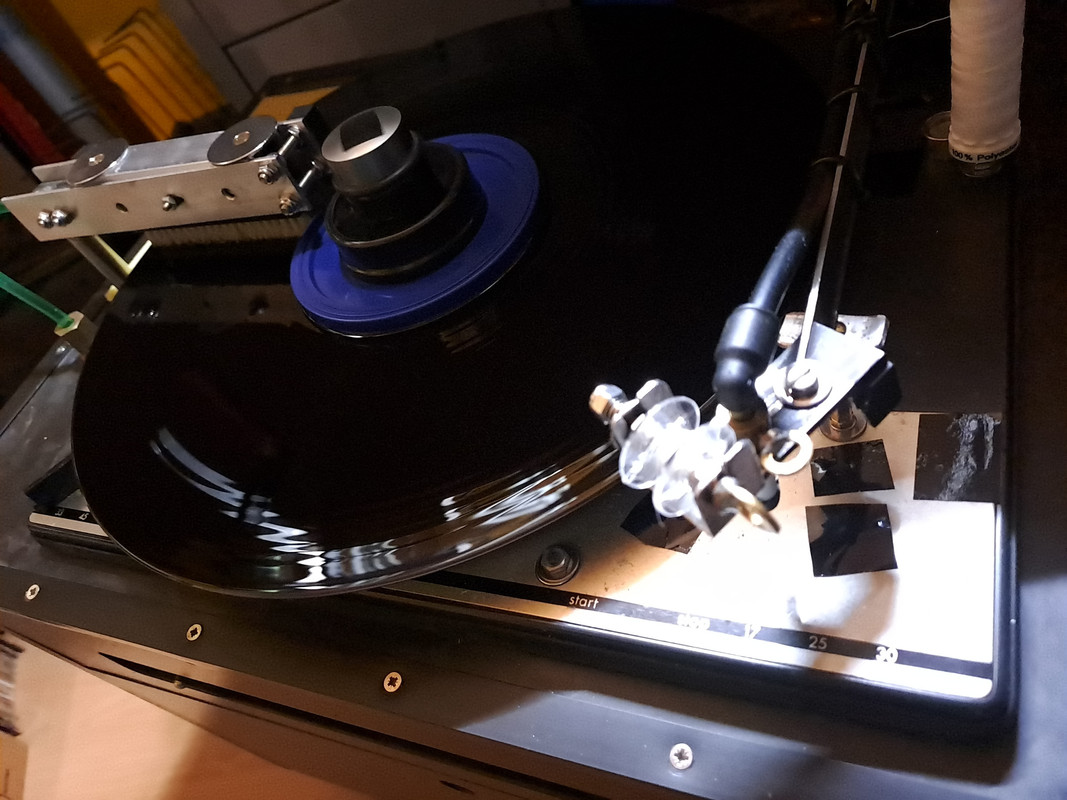

Der dient als Abstandhalter zwischen Pladde und Snüffelstück. So ist immer gewährleistet, dass das Wasser die geheime Reinigungsflüssigkeit abgesaugt wird. Da mein Silikonschlauch recht kurz war, hat das nach einmaligem richtigen einstellen zwar funktioniert und der Schlauch hatte keinen Vollkontakt zur Pladde, so dass er sich nicht festsaugen konnte ( google mal nach "Morbus Kobold"), aber nach dieser Umbaumaßnahme konnte ich den Vorschub des Saugarmes erhöhen und somit die Sucktime verkürzen.

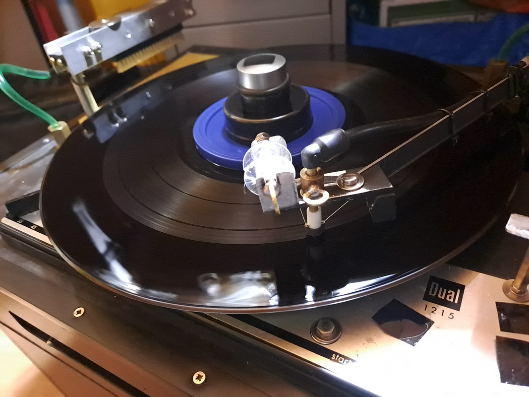

07.12.2023, 18:46
(Dieser Beitrag wurde zuletzt bearbeitet: 07.12.2023, 18:48 von ESG 796.)
Als Kuli fängt man ganz unten an.
Gucken, was der Meister treibt.
Der Kuli ist der Stift des Meisters
Für den Blitzstart, die Knospi:
2 Dinge erschließen sich mir sofort:
Das gute Teil braucht einen Antrieb, und trocken ist das Plättle, vermutlich bremsen die Bürsten zu sehr, kaum zum Drehen zu bekommen.
Ansonsten, für die akut anstehende Reinigungsnotwendigkeit einiger Scheiben, sicherlich schon mal ein Anfang, vielen Dank, Holger  ...
