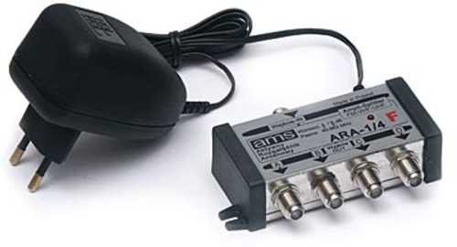

(27.10.2015, 12:46)DIYLAB schrieb: Moin,
vielleicht würde so etwas gehen?
Bruno
Nö, weil das für DVB-T gebaut ist, DVB-T ist Digital VIDEO Broadcasting, überträgt Fernsehprogramme, nix mit Radio
Greetz Pit
______________________________________________
(27.10.2015, 13:02)Pitter schrieb: Nö, weil das für DVB-T gebaut ist
In der Produkbeschreibung steht FM
Der Frequenzbereich geht von 40 - 862MHz - also alles i.O.
Bruno
