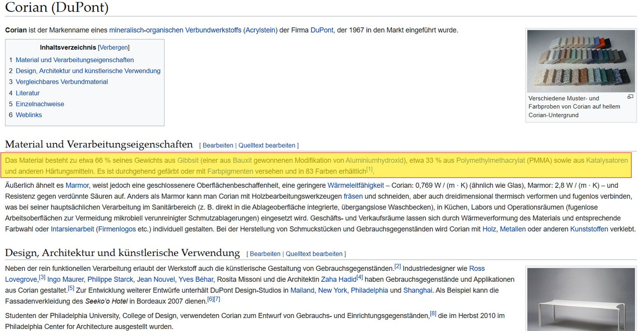

Ja, aber PMMA ist die Grundmatrix, die das Ganze zusammenhalten muss. PMMA ist ein technischer Kunststoff, der durchaus hochwertig ist:
[Bild: Screenshot-2024-12-24-173536.jpg]
#65
Das mit dem PMMA ist soweit schon richtig.
In meiner beruflichen Laufbahn habe ich schon einiges an Corian (und ähnlichem Material z.B. LG , Hi-macs) verarbeitet. Bei dem Anteil an Mineralischen Inhaltsstoffen (z.B. ca. 66% bei Corian) spricht man aber eben in der Branche von einem 'Mineralwerkstoff'. Da sträubten sich mir nur die Haare als ich in dem Zusammenhang das Wort "Plastik" las  Oldie
Das wäre so, als wenn man zu Frischeiwaffeln 'Saccharosewaffeln' sagen würde, weil sie zu einem Drittel aus Zucker bestehen  Wink2
Auf jeden Fall ist Corian ein - in vielen Anwedungsbereichen - sehr gutes Material.
VG Mathias

Absolut! Plastik im Sinne von Thermoplast.
Die Mineralpartikel, auch wenn sie gewichtsmäßig(!) bei 66% liegen, brauchen ja eine Bindung. Quasi einen Kleber. Das PMMA schmilzt bei hohen Temperaturen und bettet die Mineralpartikel ein. Je nach Bindungsmatrix (Material und Anteil), Füllstoff (Form und Länge bzw. Orientierung der Fasern/Kugeln/Mehl etc.) UND Verarbeitungsparametern beim Spritzen oder Extrudieren ergeben sich prozessabhängige Parameter, die maßgeblich Festigkeit, Form, Farbe und Aussehen (Lunker, farbliche Einschlüsse, Verbrennungen) beeinflussen (können).
Ähnliche Stoffe, mit diversen Grundmatrices (korrekt: -matricibus) und unterschiedlichsten Füllstoffen, haben mich mein ganzes Berufsleben begleitet und waren auch Thema meiner Diplomarbeit.
