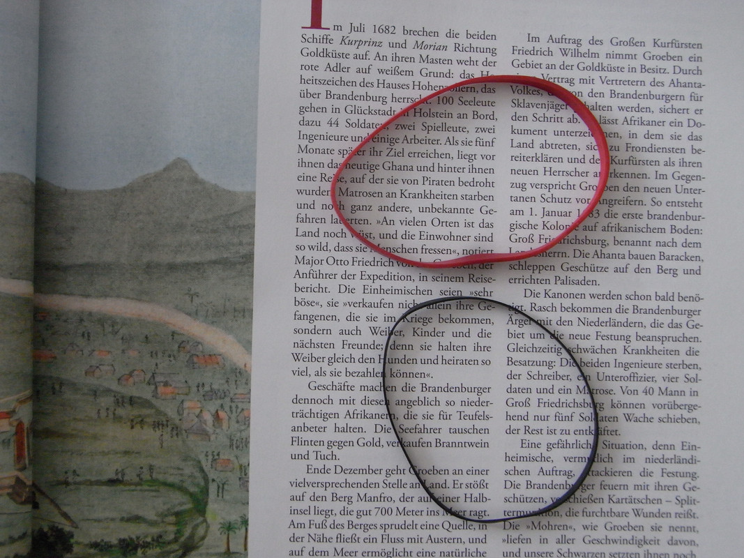

Weil er mir gerade in die Finger kam. Den roten Einmachgummi - ich habe ihn der Nachwelt erhalten - habe ich einmal in einem Luxman Tape gefunden. Ich möchte hier nicht darüber sprechen wie lange es gedauert hat bis mir das überhaupt aufgefallen ist. Was Langlebigkeit betrifft dürfte der allerdings nicht zu toppen sein...
![[Bild: RIMG0522.jpg]](https://i.postimg.cc/Jhj0BqrS/RIMG0522.jpg)
VG Martin
