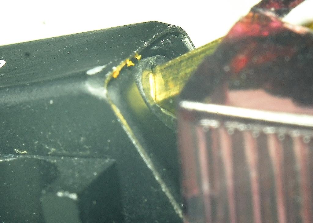

Ich frage mich, wie der eckige Nadeleinschub am TA (siehe Fotos) eingeschoben werden muss. Es gibt da für mich drei Varianten:
1. Das viereckige Blech muss mittig zwischen die vier Bleche im TA geschoben werden, so dass diese nach außen ins Gummi gedrückt werden.
2. Es ist andersrum und das viereckige Blech des Nadeleinschubs muss die vier Bleche des TAs umschließen und außenherum, drückt diese also nach innen.
3. Es ist eine Mischung aus beidem, sowas wie die oberen beiden nach innen, die unteren beiden nach außen.
Kann das mal jemand anhand seinem XL-35/45 TA verifizieren?
[Bild: IMG-20181022-112949.jpg]
Ach und weitere Frage: mein Nadeleinschub steht 2-3 MM über den TA hervor, ist das bei Euch auch so?
[Bild: IMG-20181022-112933.jpg]

schau ich heute Abend mal nach. Ich meine aus der Erinnerung es wäre die Variante 1. Auf keinen Fall Variante 3. Leicht überstehende Einschübe hatte ich auch bereits.

Ich glaubbe meine Nadel wird bei Einschub in den TA, unter die beiden oberen Bleche aber über die beiden unteren Bleche gedrückt. Wäre echt gut wenn das mal jemand gegenchecken kann Smile
Variante 1 ist richtig.
Ja, Variante 1 ist richtig und die Dinger stehen immer ein wenig vor.

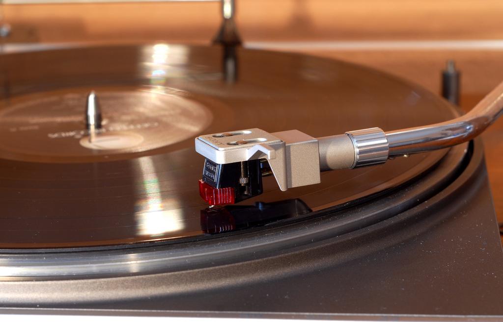

[Bild: DSC-0866-1.jpg]
[Bild: DSC-1024.jpg]
[Bild: DSC-1026-1.jpg]
Jürgen

Super, danke! Habe sie jetzt mit etwas biegen der Kontakte genau mittig dazwischen bekommen. Jetzt sitzt die Nadel deutlich besser mitsamt des Einschubs. Dummerweise ist mein Problem nicht weg. Linker Kanal klingt immer noch falsch. Direkter Gegentest mit Technics 205CX sagt mir, liegt nicht an der Platte oder irgendwas anderem. Ich muss mir wohl mal eine andere Nadel besorgen Sad

Jürgen und ich saßen heute zusammen und tatsächlich war bei mir die Nadel immer noch nicht richtig eingeschoben. Sie muss nicht nur Mittig zwischen allen vier Blechen sitzen, sondern auch wirklich bis zum Anschlag drin sein. Das ging bei mir nicht, weil die Nadel wohl doch an einer Stelle zwischen den Blechen nicht richtig saß. Deswegen der Kanalausfall. Wir haben das in akribischer Detektivarbeit mit einem anderen XL-45 System herausbekommen, durch einfaches Tauschen.
