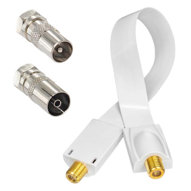

ich bin gerade dabei mit einer verlängerten Wurfantenne für meinen Akai AT93 zu experimentieren. Das Ergebnis ist eher bescheiden, o obwohl ich diese durch ein Fenster nach außen gelegt habe. Nun wollte ich mal eine Ringantenne ausprobieren. Ich finde aber keine Fensterdurchführung für FM nur für Sat-kabel. Kann ich dies auch nutzen?

Es gibt verschiedene Wurfantennen:
Also Mono oder Dipole. Beide kann man verlängern, es sind ja Antennen.75 Ohm Koax oder 300 Dipol
Bei Dipolen ist das mi Steckleitungen möglich (diese Parallelleitung). Dann diese nehmen, kein LS-Kabel.
Bei Stegleitung wird die Energie übrigens nicht in den Kabel geführt, sondern etwa 12 cm außerhalb um die Leitung herum.(auch natürlich etwas zwischen den Leitern) In dieses Bereich sollte keine Wand, Metall oder andere Kabel sein, auch keine Möbel. Früher wurden diese am Haus immer im mit Abstandhaltern montiert.
Dann kam das Koaxkabel, das außen quasi feldfrei ist. Dieses kann man zum Verlängern.
Das Gerät ist sonst die Groundplane, was dann die Masse des Koaxkabels wird, geht auch, oder eine Blechplatte nehmen.
Dann muss die Antenne natürlich an den richtigen Eingang gesteckt werden oder ein Lambda Viertel Transformator (5€) genommen werden. 1zu1Adapter gehen auch, verschenken aber was. Auch an den symmetrischen Eingang kann man ein Kabel anschließen, auch hier verschenkt man was.
Die Wellenlänge Lambda bei UKW ist etwa 3m die. Werden Antennen verlängert wird das L/4 oder L/2 verändert...
Das zu erklären wäre jetzt etwas aufwendiger...
Antenne aber immer in Abstand zum Metall Kabel, Gebäudenwänden...
