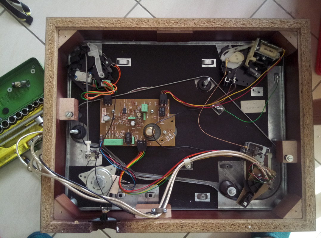

...sooo - zur nachweihnachtlichen "Entspannung" - der Patient wurde sediert, aufgebahrt und die Bauchdecke eröffnet, es zeigt sich folgendes in der Eingeweidehöhle (ist etwas weniger 'drin als beim 145-er) - VOR der Entfernung der beiden "verdächtigen" Federn (oben rechts/links mitte):
[Bild: IMAG0089.jpg]
.....nach der Entfernung der beiden Federn:
[Bild: IMAG0090.jpg]
..es handelt sich - gottseidank - nicht um solche Fieseligkeiten wie Zahnscheiben zum Kontern der zwei mit einem Schlitzkopf versehenen Gewindestangen (die dienen als Aufnahme-Widerlager der Federtöpfe) mit langen Paßhülsen (als "ominöse" Schlitzschrauben in der Draufsicht erkennbar), die sind - ganz solide - mit 8-er Nylstop-Muttern gekontert.
So. Nachdem ich mir den vorderen Federtopf - der seltsamerweise NICHT an einem in der Draufsicht zur erkennenden Schlitzschraubenkopf zu erkennen ist - genau angeschaut habe, fiel mir auf, daß da eine angeschrägte Kunststoffscheibe auf einem Gummipuffer sitzt, auf die dann eine Mutter gedreht ist. Jetzt sitzt das Chassis wieder gerade, auch der Teller schleift nirgendwo mehr.
(Ich Vollhonk habe vergessen, die beiden Kunststoffscheiben wieder auf die beiden "verdächtigen" Widerlager zu stecken und nur den Gummi 'draufgesteckt...) Bekloppt
Hmtja. (Das Thorens-Silberkabel für den Tonarm mit "vernünftig-soliden" Gold-Steckern habe ich vor -zig Jahren auch noch selber an die Platine gelötet...)
Jetzt geht's darum, den ganzen Apparat wieder in die "Waage" zu bekommen..... .

Die Federn scheinen noch in gutem Zustand zu sein, zumindest hat die neue Justierung dazu gereicht, daß der gesamte Teller wieder genügend Abstand zum Chassis hat, es schleift nichts mehr.
Aber der Riemen scheint es "hinter sich" zu haben, 45-er gehen immer noch nicht, jetzt springt der Riemen nicht von der Rolle ab, sondern rutscht von selber wieder auf die 33-er Stufe, bzw. steigt gar nicht mehr auf die 45-er Stufe auf, mußte ich vorher schon mit der Hand nachhelfen. An der Riemenhebelei wurde (noch) nichts justiert.
Mal schauen, was noch so geht.... .

'n Abend. Die von mir genannten Schrauben sind die Widerlager für die Federtöpfe - haben also keine - wie von mir befürchtet - andere, wichtigere Bedeutung. Kein  Teufelswerk also. Der Teller steht auch wieder in der Waage.

...danke auch, dazu meint das Thorens "Lehrbuch":
"Idealerweise sollte das Subchassis exakt “kolbenförmig” schwingen, also keine seitlichen (Taumel)Bewegungen aufweisen. Hierzu ist manchmal ein erneutes Verdrehen der o.g. konischen Justierscheiben notwendig, jedoch sollte man hier das eigene seelische Gleichgewicht höher bewerten als eine vielleicht minimale laterale Bewegung des Subchassis."
Diese Kunststoffscheiben - werden von den Beilagscheiben verdeckt, auf denen die Nylstop-Muttern verschraubt sind - das sind die konischen Justierschreiben.
Ich werd' erstmal versuchen, den Riemen durch Feinjustage zum Drehzahlwechsel zu bemühen, wenn nicht, muß eben ein neuer her.
Der Hinweis von Thorens ist deshalb wertvoll, weil man - so man das Verhindern auch der geringsten lateralen Schwingungen ezessiv betreibt - durchaus das seelische Gleichgewicht  Flenne stören kann.
Wie geschrieben: Nachdem ich die beiden "Schrauben" etwas "grobschlosserisch" von außen zu lösen versucht hatte, brachte die "Operation" doch dahingehend Erleichterung, daß diese - prinzipiell sind's ja nur Gewindestangen - keinen weiteren, besonderen Zweck haben.
