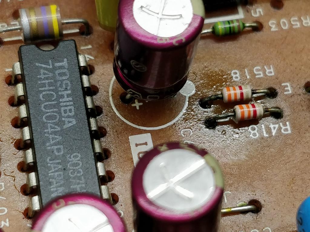

Spok, überprüfe im Kenwood die ELNA - Elkos. In fast jedem KX-7030 waren einige dieser Teile undicht.
Besonders im Wiedergabeteil unter dem Blechdeckel habe ich fast immer ausgelaufene ELNAs gefunden.
Das sieht dann so aus wie bei diesem Sony Elko (waren die gleichen teuer verkauften Edel-Schrott-Elkos). Beim Auslöten hinterlassen diese Teile einen fiesen Fischgeruch.

Na toll, unter dem Blechdeckel... Dash1
Alle anderen hatte ich schon gesichtet, es sind zwar tatsächlich ELNAs, aber die sehen alle super aus.
Danke Ralf...
Sooooo.
Ralf, das war ein blendender Tipp. Hat zwar den Nervfaktor nochmal deutlich erhöht, zum Einen, weil natürlich das Board dann auch noch raus musste, zum Anderen wegen des miesen Gestanks.
Es waren drei Elnas, die aufgegeben hatten, sie waren aber einfach zu finden, denn es waren genau die drei Stück, die keinen weißen, sondern einen goldenen Aufdruck hatten.
Je ein 4.7er über den Dolby-Käfern und noch ein 47er hinten in der Tape/Source-Umschaltung, neben dem 4066.
