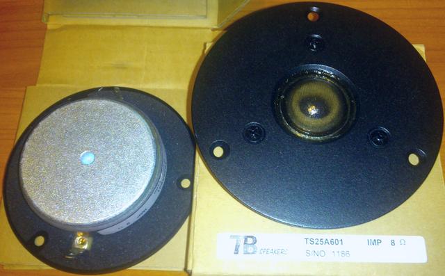

Ich hätt als vorrübergehende Alternative einen Tangband Hochtöner anzubieten. Sollte mutmaßlich vom Außendurchmesser und den Anschraublöchern passen. Sind noch Lager-Neu. Wissen tu ich leider nichts mehr über die Dinger. Das Paar 33€ zuzüglich Versand. ![]() Gruß Jörg |
