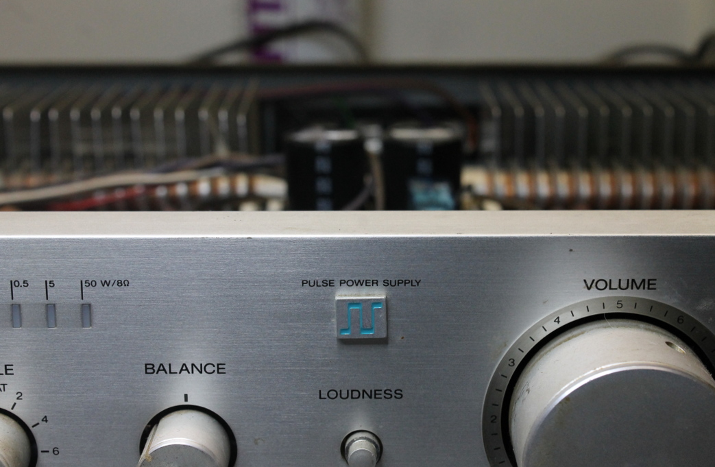

Diesen etwas vergammelten F40 brachte mir E-Schrotti (Peter) gestern vom E-Schrott mit Thumbsup  . Eigentlich war das Gerät als Ersatzteillager gedacht, aber da
die Front und das Gehäuse -nach einer Reinigung-  voraussichtlich noch ganz gut aussehen werden, habe ich vorhin 2 Stunden (+1 Stunde Messen+Doku) investiert und das Teil wieder
gangbar gemacht.

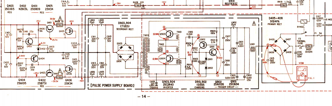

Etwas interessanter wird es da schon im Netzteil. Das ist baugleich mit dem NT des F-45. Dort gab es zwar keine defekten Elkos zu beklagen, dafür war aber einer der beiden Schalttransistoren defekt.

Das Foto zeigt bereits die neuen 2sc3040, die da eigentlich nicht reingehören. Sie sind mechanisch etwas zu groß, aber die 2sc2440 hatte ich nicht da. Beim Wechsel auf "irgendwelche"
Transistoren, deren Spannungsfestigkeit und Leistung geeignet ist, muß man bei diesen Netzteilen trotzdem aufpassen, dass es durch den Austausch nicht zu einer ungünstigen Verlagerung der Schaltfrequenz kommt. Die Transistoren spielen bei dieser Schaltung durchaus eine Rolle, und ich hatte mit Ersatz in Form von BUT 18 , BU508 usw. bereits früher das Problem, das die Schaltfrequenz in den NF-Bereich fällt. Um genauer zu werden....um 18 KHz.  Das stört den audiophilen Hochgenuß zwar in keiner Weise, aber es ist NICHT im Sinn des Erfinders.  Um 22 KHz soll sie liegen, und es wäre mir in diesem Fall auch ziemlich egal gewesen, wenn es eben nicht so gewesen wäre.Wink3

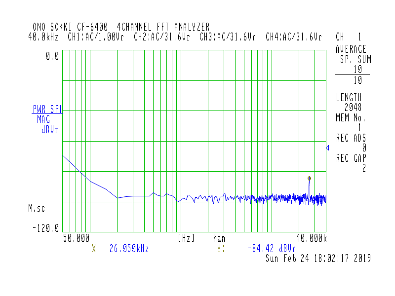

26 KHz....Eigentlich etwas zu hoch (soll 44µs Periodendauer) , aber das spielt kaum eine Rolle für die Effizienz des NT. Die Messung wurde am Lautsprecherausgang gemacht, und die Fundamentale der Schaltfrequenz liegt bei gerade mal  -85 dBV....Alles gut.

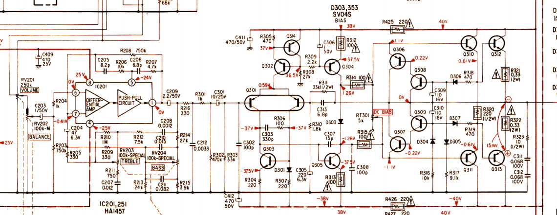

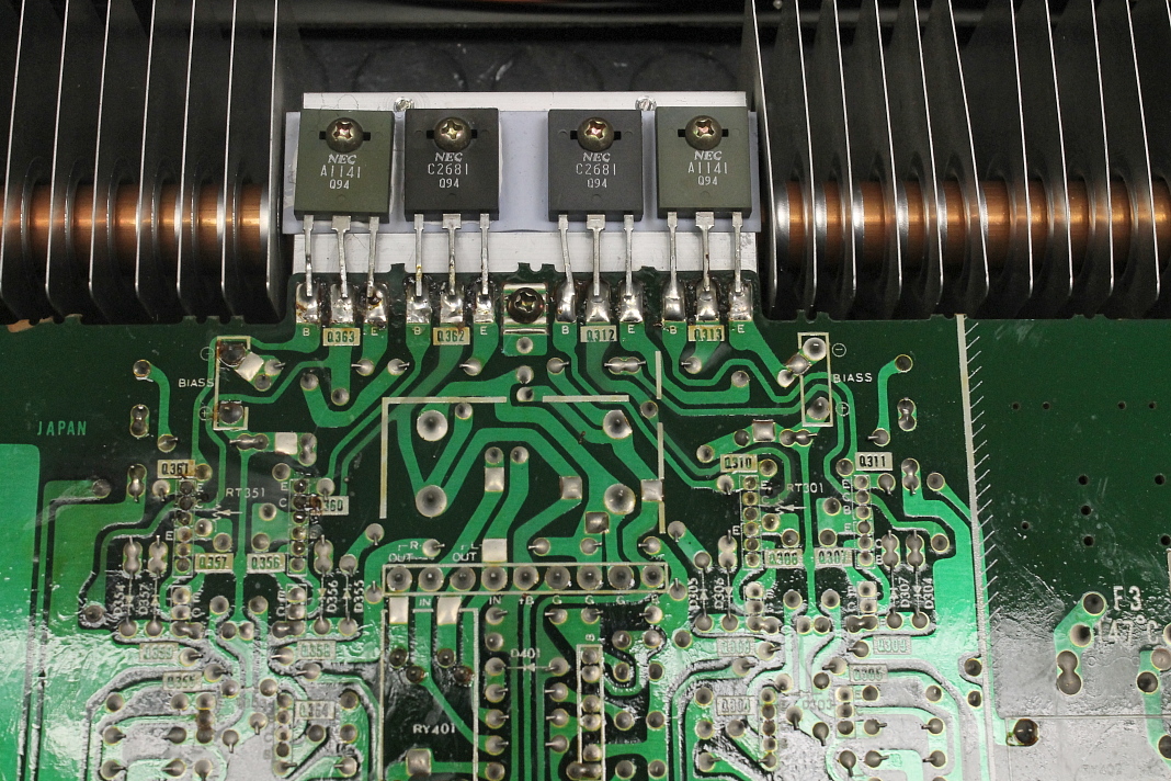

Einer der beiden Verstärker war ebenfalls defekt, wobei hier ausschliesslich die beiden Leistungstransistoren betroffen waren. Es sind 115V / 100W Typen, die man völlig problemlos
gegen die berüchtigten Modelle von Inchange oder PMC austauschen kann. Eine Vielzahl von handelsüblichen Typen ist hier problemlos einsetzbar, und meine Wahl fiel auf die weiter untern abgebildeten  200V/130W Typ von PMC , weil noch  sehr viele vorhanden sind Wink3
[Bild: s4.jpg]
Gerade in Verstärkern dieser Leistungsklasse (also Zwerge), aber auch in deutlich "größeren" Geräten kann man diese Transistoren problemlos einsetzen, wenn man alles richtig macht, und alles Nötige kontrolliert. In diesem Gerät kann man die Transistoren so lange unter Last laufen lassen, bis irgendjemand nach Jahren den Strom abstellt, weil die Rechnung nicht mehr bezahlt wird. Wink3
[Bild: s7.jpg]
Da der TA-F40 eine ziemlich "rabiate" Strombegrenzung besitzt, kann man das Gerät mit niedrigen Impedanzen kaum beschädigen. Wirklich geeignet ist der F-40 aber trotzdem nur für 8 ohm Lautsprecher, und in den Spezifikationen werden 4 ohm gar nicht erst nicht erwähnt.

Nur eine Frage ob ich das richtig verstanden habe:
Die Transistoren im Netzteil sind auch wichtig für die Schaltfrequenz des Netzteils sagst du.  Aus der Schaltung glaube ich zu erkennen, dass das an der Eingangs- oder Ausgangskapazität der Transistoren liegen könnte.
Ist es das was Du beschrieben hast?
Also, der 2SC2440 hat die Kapazität X was in der Schaltung für in etwa 22kHz Schaltfrequenz sorgt. Ein BU508 hat eine höhere Kapazität, ergo schwingt die Schaltung langsamer; die 2SC3040 haben eine kleinere Kapaziät als die Originalen, somit steigt die Frequenz.
Ich habe jetzt auf Anhieb kein Datenblatt gefunden, dass die Eingangs- oder Ausgangskapazität des 2SC2440 angibt; auf welcher Grundlage suchst Du den passenden Ersatztyp aus?
Für den 2SC3040 habe ich nur die Angabe: Cob 1MHz/80pF im Datenblatt gefunden.
Oder, was Rückschlüsse auf einen passenden Typ zulassen würde,  nimmst du ton, tstg und tf als Vergleichsbasis her?
