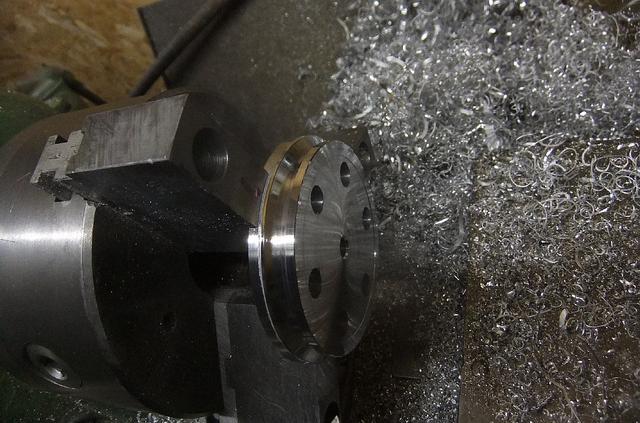

Es sollte die Optik einer Spule haben; erst mal an Drehbank, dann an die Fräse also..
Erst mal meine Ausdrehbacken ( das sind spezielle Spannbacken zum Dreibackenfutter, die man sich auf Maß dreht, damit das Material später rund läuft, plan anliegt, kurz gegriffen werden kann, und beim Einspannen keine Riefen kricht) auf Sollmaß 88mm ausgedreht, und ordentlich entgratet:
Eine Aluronde 2cm / 90mm eingespannt, auf 88mm gebracht und in ungefähre Spulenform gebracht (kein Bild ge´macht), dann einen Zappen mit Gewinden gebaut, um die Ronde auf den Rundtisch werfen zu können:
Rüber an die Fräse gehuscht, den Rundtisch ausgerichtet, die geplanten Löcher mit einem Zentrierbohrer anzentriert, Werkzeug gewechselt, dann vorgebohrt, Werkzeug gewechselt, danach mit 10mm aufgebohrt, Werkzeug gewechselt, anschließend die Bohrungen angesenkt.
Danch dann die Ronde umgedreht, und die rückseitigen Löcher angesenkt.
Noch mal an die Drehbank geschlappt , und noch ein Spänchen abgezogen - ich hab da zwischendurch mal was erdacht.
Deswegen hab ich auch noch ein Stück Messing bemüht.

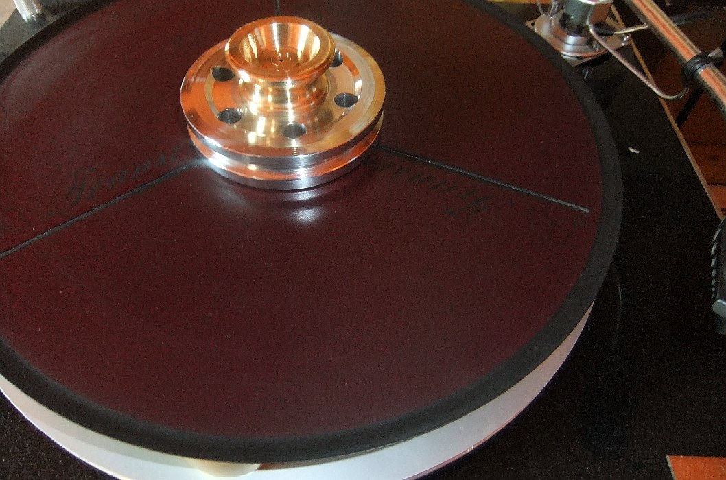

So sieht dat fertig aus:
Bei Nichtgefallen einfach umdrehen, dann hats eine andere Optik:
Und falls immer noch zu langweilig, kann noch ein Gimmick aufgesteckt werden:

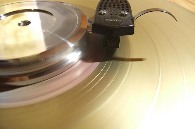

Die "Problematik":
Nach heutiger Rücksprache mit dem zukünftigen Gewichtheber, und nach genauester Studie des Delinquenten ergeben sich 3 sinnvolle Varianten der Abänderung , und die kommen womöglich auch alle zum Einsatz, je nach den noch nachzureichenden Angaben:
- die Unterseite des Gewichtes um 2mm abflachen ( und 2mm stehen lassen), das gibt etwas Höhengewinn
- die Oberseite deutlich schräger anfasen, auslaufend in einen ebenfalls 2mm dicken Rand - das bringt außen zusätzlichen Höhengewinn, sowie optische Harmonie im Gesamteindruck
- den Durchmesser um 4mm verkleinern, gibt 2mm Luft am Headshell, ohne das optische Gesamtkonzept zu gefährden.
Klingt wild, ist aber schnell gemacht - bis auf das erneute Anpolieren.

Vorhin kamen die Daten rein, ich happs also gleich mal umgefickt, das olle Gewicht.

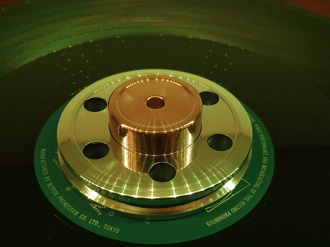

Drehbank vorglühen, Rückseite flach raspeln, Durchmesser der einen "Spulenseite verringern, und die Mitte noch mal nachstechen:
Umdrehen den Hirsch, Durchmesser Seite 2 verringern, Oberseite flach raspeln, neue Form reinbringen, die Mitte noch mal nachstechen, bis beide Spulenflanken etwa gleich dick sind.
Bohrungen entgraten, Anprobe - passt:

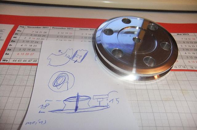

Werkstück mit obligatorischer technischer Zeichnung:
Der Gerät kann natürlich als Ablage für den mitbestellten Forenpuck mißbraucht werden:

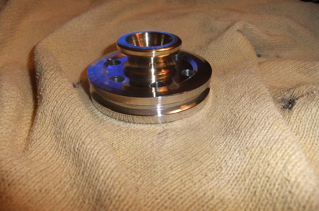

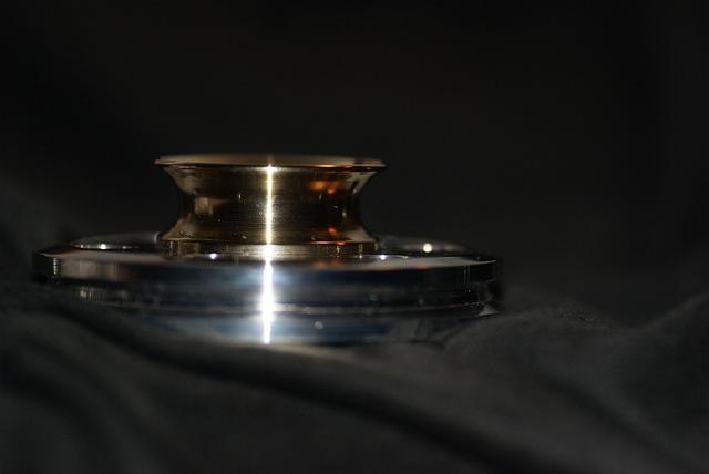

Die gewichtig aufspielende und dabei wohlklingende Messingtröte kümmt mir jetzt allerdings etwas klobig daher, da geh ich wohl noch mal bei:
Hier noch mal der Vorher:

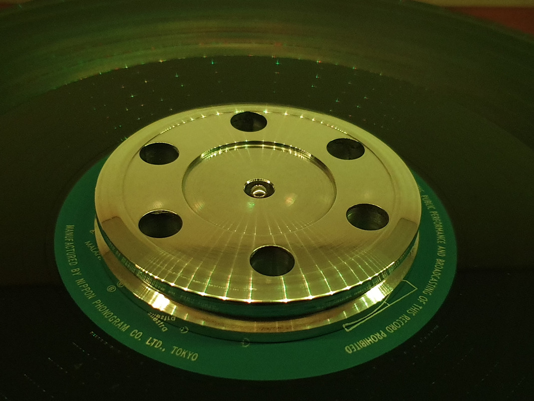

So, nun stimmen die Proportionen wieder:

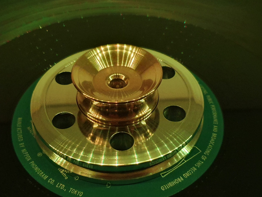

Natürlich kann das Oberteil auch als Singlepuck genutzt werden.
Noch mal das Alugewicht glatt machen, ist mir noch etwas riefig - dann aber beste Fahrt...

Hallo Community, nun oute ich mich endlich mal als derjenige, für den Ritchie diese ganzen Mühen auf sich genommen hat und das Plattengewicht sogar noch mal nachgearbeitet hat.
Wirklich Klasse wie du da rangegangen bist und sogar alles zwei mal abgearbeitet hast.
Einfach toll - und hier nun das ganze auf meinem Plattenspieler:
Und hier die Variationen:
Einfach toll - oder
Da freu ich mich wenn ich dich mal live treffe und wir ein  Bier zusammen auf diese tollen Pucks und das wundervolle Dokorder Plattengewicht trinken.
Hat sich wirklich gelohnt - Vielen Dank

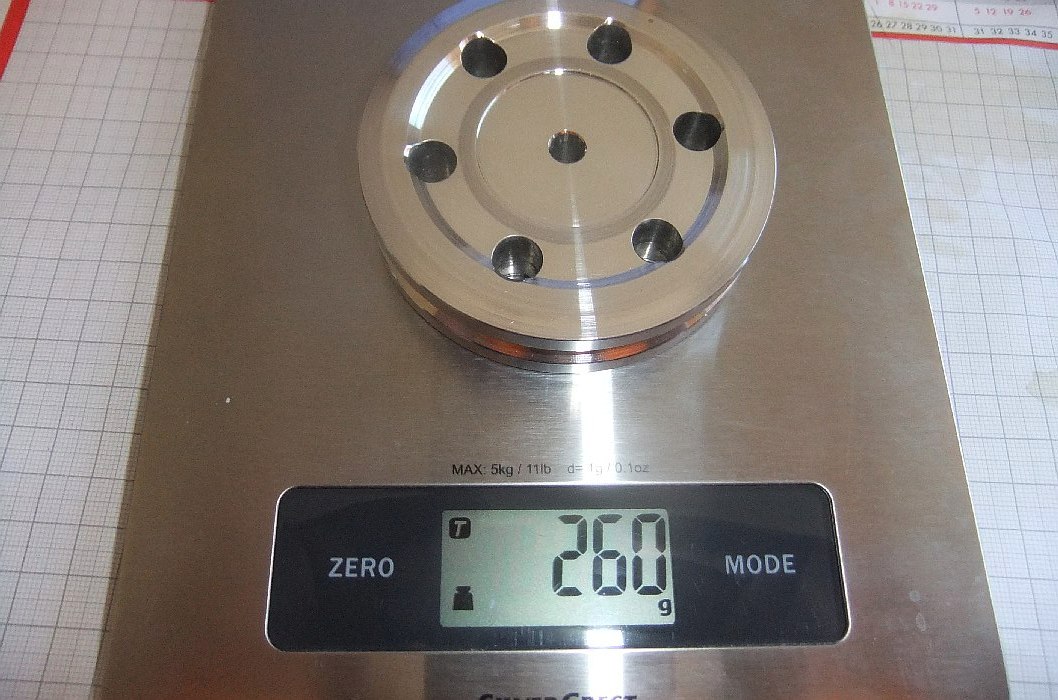

Der zweite Punkt wäre - in welcher Massenordnung redet man überhaupt von schädlichem Gewicht?
Vorliegendes Alu hatte nach der 1. Bearbeitung 260g, mit Messingmütze gut 400g.
Also ein Klumpen Butter beim Alu, um ein Gefühl für die Mehrbelastung des Antriebes ( ich würde aus mechanischer Sicht ohnehin eher aufs Lager schielen) zu erhalten.
Überarbeitet und komplett mit ebenfalls überarbeitetem Messingdrops, sind wir wohl auch nur unter 300g, gewogen hatte ich das nicht mehr.
Wenn MEIN Plattenspieler das nicht abkann, habe ich den falschen Plattenspieler :-)
Aus meiner Sicht ist das schön gearbeitete Alu, ohne zusätzliche Messingbeschwerung, schon mal gar nicht als funktionelles Gewicht zu bewerten, da muß dann Messing oder Stahl herhalten...
