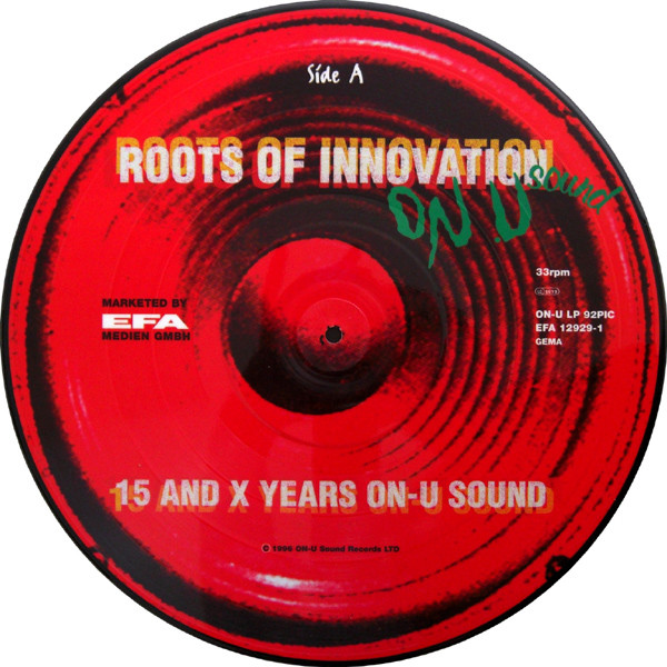

Bei dem schlimmsten Fall handelt es sich um eine
heftig verzogene Picturedisk
[Bild: Roots-of-innovation.jpg]
und aus der Yello 12" Box
[Bild: Yello-Maxi.jpg]
Die Yello war ab Werk krumm, die On-U hat sich das selbst angetan.

Meine zwei beiden problemchen dabei sind erstens;
mein mangelndes Vertrauen in meinen Backofen
und in der mitte, da wo die Label sitzen ist die Platte
meist deutlich dicker als am Rand.
Bei der Picturedisk könnte das klappen.
Bei normalen LP/Maxi würde da immer eine "Restwelle"
bleiben....

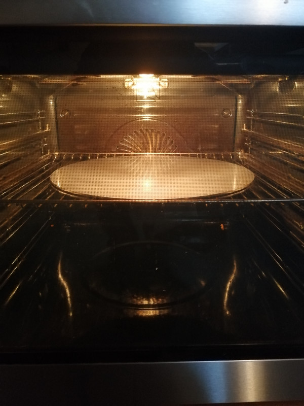

Ich lege wellige Platten zwischen zwei 1cm dicke Glasplatten
in den Backofen.
Ober- und Unterhitze, nicht Heißluft.
Temperatur ca. 55° (nie über 60°) je nach Wellengang 2-3 Stunden erwärmen, dann
die Scheibe im Ofen langsam wieder auf Zimmertemperatur abkühlen lassen.
Ich glaube das ist das Wichtigste...
Wenn dein Ofen etwas älter ist gfs Thermometer auf die obere Glasplatte
stellen und mit alten Scheiben erstmal etwas testen.
Ich wasche die Platten vor und nach dem Procedere auf der Plattenwaschmaschine.

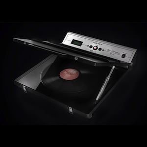

Ich war letztens bei einem Plattensammler, der hatte irgend so'ne arschteure "Platten-wieder-grade-biege-Maschine" (irgendwas von 1000 €uronen hat er erzählt), da ist mit die Idee gekommen, das doch mal mit einer günstigen Transferpresse, wie man sie für T-Shirts benutzt, zu versuchen. Es gibt da nämlich die ein- oder andere für rund 140 €uronen, die man angeblich stufenlos von 0-250 Grad einstellen kann - wo ja dann die 55 Grad kein Problem sein dürften - dann noch zwei Glasplatten - hat das schonmal jemand versucht ?
