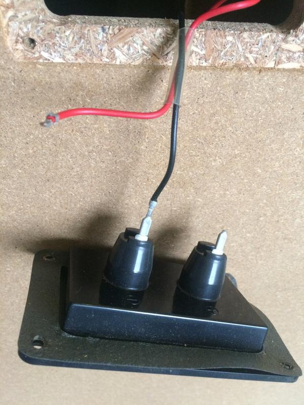

Heut hab ich dann den zweiten Lautsprecher aus dem Auto
gewuchtet und gleich mal das Multimeter gezückt, um zu sehen
wie viel Ohm pro LS angezeigt werden.
Bei einen 7,2 Ohm und bei der anderen, wie erwartet, wird nix angezeigt.
Das heißt... Akkuschrauber gezückt und mal das Anschlußterminal weg geschraubt.
Und siehe da...
Ich hab dann sofort den Lötkolben angeworfen und beide richtig verlötet.
...Multimeter-Test...
Ergebnis: 7,2 Ohm!
Erster Erfolg und weiter...
